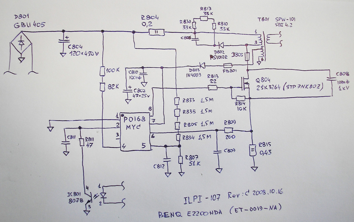

BENQ E2200HDA. Модель ET-0019-NA
Не работает после скачка в сети. (оставался в дежурке). Индикация сети не светится
После осмотра и проверки оказались нерабочими ШИМ P0168 (MYC), AP2763I-A, резисторы 0,2 Ома (R804), 0,43 Ома (R815), 200 Ом (R809)
Поиски даташита на ШИМ результата не дали. Нашел обсуждения, что меняется на SG6841s с некоторыми переделками: Удаляются два резистора 100 кОм и 82 кОм идущие на 4-ю ногу ШИМ - вместо них ставятся два по 680 кОма и с четвертой ноги переносятся на 3-ю. 4-я нога садится на землю через резистор 33 кОм
Даташит SG6841
При замене на ШИМ SG6841 и обвязки постоянно выгорают R804, R815, R809. Прошу помочь с решением данного вопроса

Если сгорают R804, R815, R809, значит пробит Q804. R813, R814 проверены?
По всей вероятности ошибка переделки и вместо импульсов на 8 ноге появляется постоянное напряжение. Цепочку на 5 ножку не убирал?
SG6751, которую можно установить без переделки, не искал?
http://archive.espec.ws/section514/file27308.html

Savage-i, Судя по схеме:
туда ствилась SG6751S. После того как "Fairchild" прикупил "System General" за $200M система обозначений изменилась с SG на FAN. Так что ищите DATASHEET на FAN6751 и сравнивайте. Не исключено что проще будет "вписать" что-нибудь более современное вроде FAN6754, 6757.

TE, Огромное спасибо за схемку, но силовую я уже срисовал сам
Q804 не мог пробиться ибо проверялась силовая часть ~30В (вместо 220В). По поводу R813 (22 Ома) оказался прав, был пробит. Цепочку на 5-ой ноге не убирал - просто оставил ногу в воздухе. SG6751 искал - но в наших магазах его нет, а под заказ долго ждать, почти три недели (а клиент торопится)
ДОБАВЛЕНО 13/07/2012 12:30
gavs, Спасибо за инфу! В будущем думаю пригодится
nolen556, по поводу AP2763I-A не заморачивайся, я тоже такой не нашел. Вместо него стоит STP7NK80Z. Ну или можно поставить 2SK3264 (Аналоги они)
ДОБАВЛЕНО 13/07/2012 12:55
Разобрался в конечном незапуске силовика. Дело в том, что AP2763I-A имеет пластиковый корпус, а STP7NK80Z железное основание. На первом конце радиатора распайка изолирована, а второй конец радиатора распаян с минусом. Сам виноват не доглядел, из-за прорвы работы голова на жаре пухнет... грубость
Итог виден на картинке. Перерезал дорожку от распайки радиатора и поставил перемыку.
После проделанных доработок все запустилось и работает прекрасно.
Спасибо всем участникам за помощь Пьем пиво

На 5 и 4 выводах SG6841 обычно одинаковые резисторы.

Вчера зделал такую же замену на SG6841 но он вобще не запустился!
Потом заменил резистор 4-й ноги 33 кОм на 30 кОм, с 4лампами подсветки включается на 1секунду и вык, а с 3-мя работает нормально!
поставил еще меньше номинал 20 кОм запустился со всеми лампами!

на всякий случай, ШИМ P0168 (MYC) можно заменить на SG6742 1 в 1. Проверено лично.
