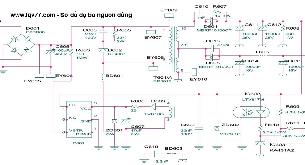

MB 40057902 / ver: 00711 BN91-01021E T HA19T
IP-35135B
Нет изображения.
При подаче питания на 3 сек. зажигаться индикатор питания, затем на 2 сек. гаснет (при этом раздается писк) и так по кругу. Если долго держать кнопку питания, индикатор гаснет и пищать начинает постоянно.
Напряжения на выходе источника: 5.17в. / 18.6в.
В момент начала писка 5в. падает до 2-3в.
На выходе диодного моста ~306в.
По схеме IC601 (на плате IC101)
1- 307в.
2 - земля.
3 - 18в., при писке падает до 16в.
4 - 0.45в., при писке прыгает по разному, от 1.2в. до 8в.
5 - 0
6 - 304в., при писке падает до 280в.
Выход второго транса T601/A (кстати, кажется он и пищит).
"средний" вывод ~1,5в. При писке то падает, то поднимается. Потом стало ~4в. и продолжило прыгать то вверх, то вниз.
"верхний" вывод от ~2в. до ~13в.
После D605 - 5в., при писке падает до 2,5в.
После D604 - 18в.
Если долго держать кнопку питания, писк становиться постоянным, индикатор гаснет, а на IC601
1 - 29в.
2-4 - 0
5 - 2.3в.
Свист может появляться из-за высохших конденсаторов, какие именно нужно заменить и может ли из-за этого совсем не работать монитор?
