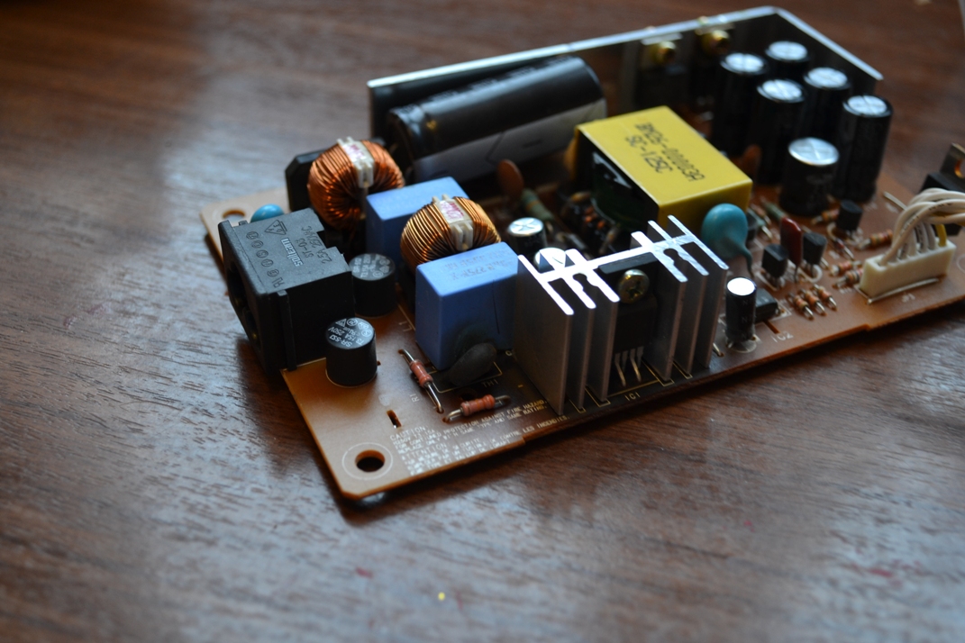

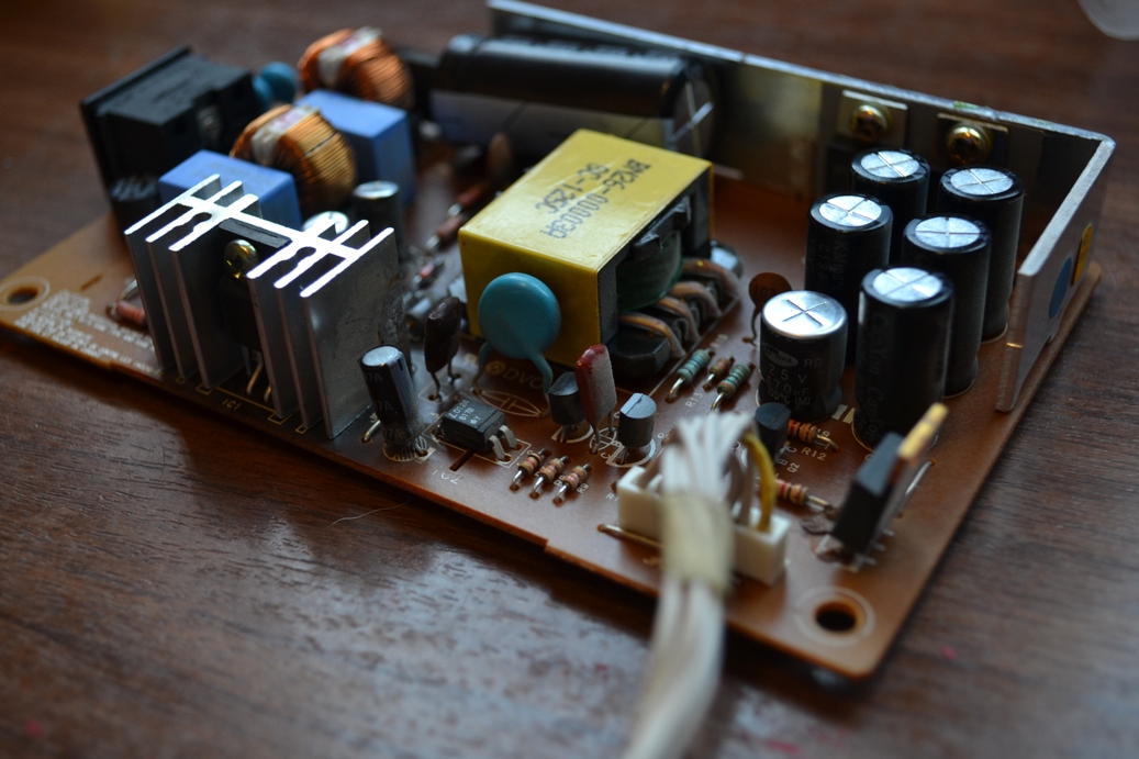

Помогите опознать элементы samsung 171s

Схему что-то найти не удалось, элементы TH1 и c11 или киньте схему на мыло если у кого есть?

lolo94, если фото платы выложите,то можно посмотреть.Плат то много,но какая от какого моника...

Сообщение #4 От 24/01/2015 11:32 цитата
водник1953, выложил

lolo94 писал:
TH1 - это терморезистор с отрицательным ТКС, приблизительно от 3Ом - до 8Ом
Подходит с любого БП, или на радиорынке купить, там такого полно.
На фото он вроде бы целый, когда сгорает, то трескается.
А если сгорел, то нужно также менять DM0565R (или что там стоит на радиаторе)
C11 - конденсатор 47nf 400v (с похожей платы) , на фото не сильно видно его состояние, но если он потемнел это не значит что он неисправен, я бы больше внимания обратил на тот электролит, который рядом с ним расположен.
