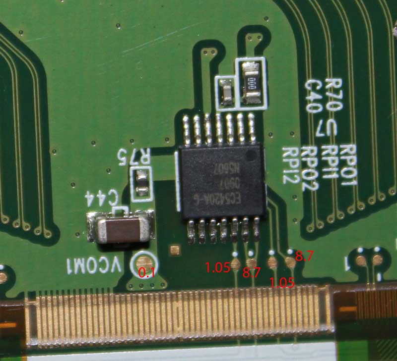

INTREPID
Сообщения: 1470
Сообщение #15 От 07/12/2012 23:11 цитата
saha_t, а ты посмотри в этой цепи предохранитель.Недалеко от шлейфа LVDS. На сколько-сколько он там? Потом о 450 мА продолжим.Давай все напряжения во всех точках, тем более что они обозначены у гнусмас.
saha_t
Сообщения: 27
saha_t
Сообщение #16 От 08/12/2012 00:05 цитата
Операционник ec5420a вот фото напряжений на нем
  3.jpg  56.21 КБ  Скачано: 768 раз(а)
saha_t
Сообщения: 27
saha_t
Сообщение #17 От 08/12/2012 01:45 цитата
Вот напряжения контрольных точек
VCCl2-4.8v
VGHP1- 23v
VGL1- (-6.87v)
VSA1-12.88v
V25V1- 3.3v
VCOM1- 0.1v
saha_t
Сообщения: 27
saha_t
Сообщение #18 От 08/12/2012 13:02 цитата
Я так понимаю на VCOM1 должно быть 5в
У меня вот такая бредовая идея подать 5в на VCOM1, может ли что то выйти из строя ? или откинуть нулевое сопротивление от операционника
INTREPID, ты писал про переменный резистор, если вращаю то напряжение на резисторе меняется но на VCOM1 все также 0.1в
