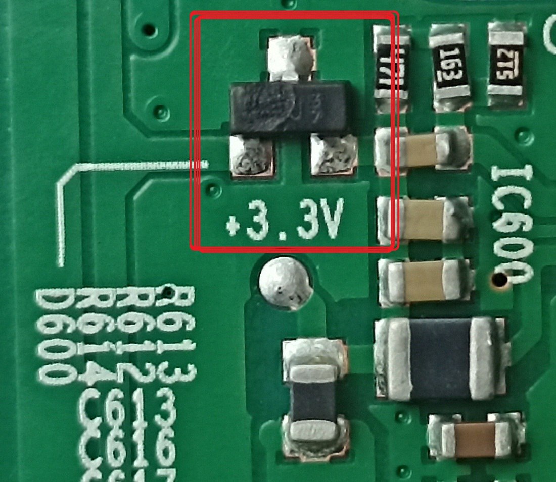

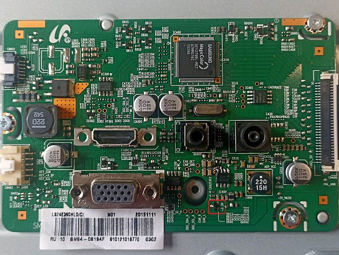

Достался данный монитор нерабочим. При вскрытие была обнаружено сгоревшая микросхема, обозначена на плате IC600. По фото в интернете, опознал её, D93291. А вот второй сгоревший элемент/деталь, не получается определить в интернете по фото, из за его размеров, да из за качества фото. На плате она обозначена D600, получается что это возможно сдвоенный диоды, хотя могу и ошибаться. Хочется опознать её.

Поставь 1117V33C - стаб на 3,3 V.

Boris Gorbunkov, думаете что это сталибизатор? Может быть Вы и правы.
Boris Gorbunkov
Семён Семёныч
Сообщения: 7567
Boris Gorbunkov
Сообщение #4 От 31/07/2025 16:39 цитата
На плате-же подписано - 3,3 V.
ДОБАВЛЕНО 31/07/2025 17:53
Похоже на левой ноге вход.
На правой - выход - 3,3 V.
Средняя на земле.
На 1117V33 - распиновка другая. Средняя нога - выход 3,3 V

Сообщение #6 От 31/07/2025 18:21 цитата
Boris Gorbunkov писал:
Средняя на земле.
Фото обрезано, ниже где написано 3.3 v, стоит контрольная точка, возможно на этой точке должно или присутсвует это напряжение 3.3v. Я пока только сменил сгоревшую микросхему IC 600 и хотел узнать/определить что это за зверь сгоревший под маркой D600. Саму плату не включал, так как хотел определить что это такое и заменить ее, а потом уже включать. Я думаю всё таки выпаять сгоревший элемент, D600 и померят напряжения, что на неё приходит.

На некоторых фото, которые находил/попадались мне в интернете, вместо одного этого элемента, как у меня, стоят 2 детали, но что это,не возможно разобрать, из за низкого качества фото, расплывчато изображение.

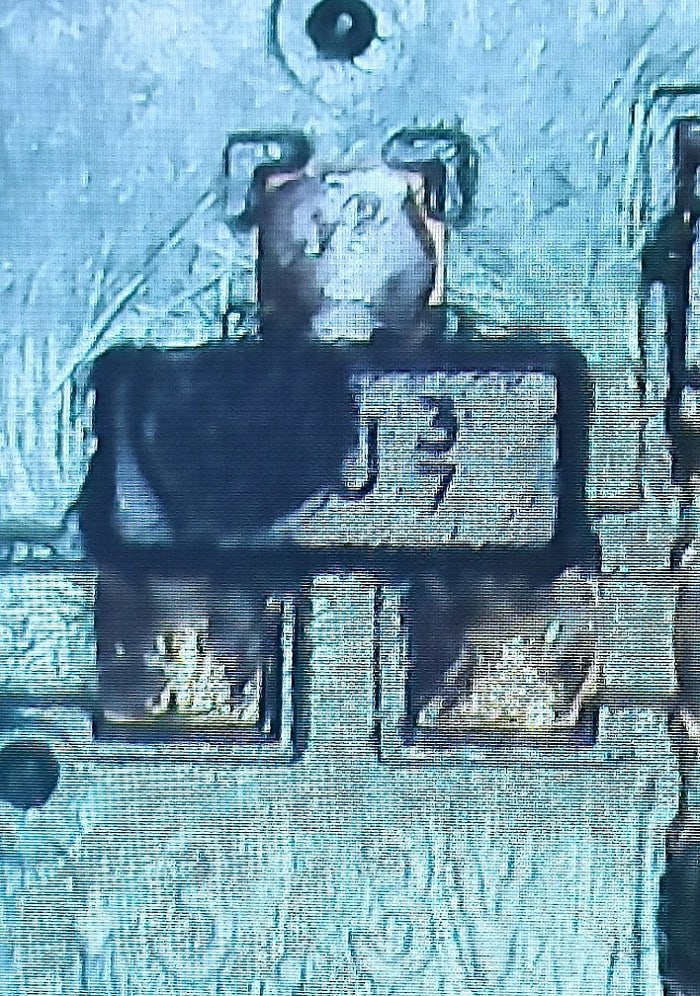

Судя по последнему фото на D600 приходит 3,3 V.
А что выходит - хрен его знает.
Если предположить что D600 - сдвоенный диод, то возможно и на выходе 3,3 V.
gnom69
Сообщения: 2093
gnom69
Сообщение #9 От 01/08/2025 19:09 цитата
Может сборка резистор и стабилитрон в одном корпусе. На корпусе цифры 37 видны. Похожие встречались в Sony Play Station . Возможно выполняет защитную функцию , если к примеру микросхема питания в разнос уйдёт , сборка обрывается , чтобы защитить потребителя на пример процессор.Это просто предположение , это не утверждение.

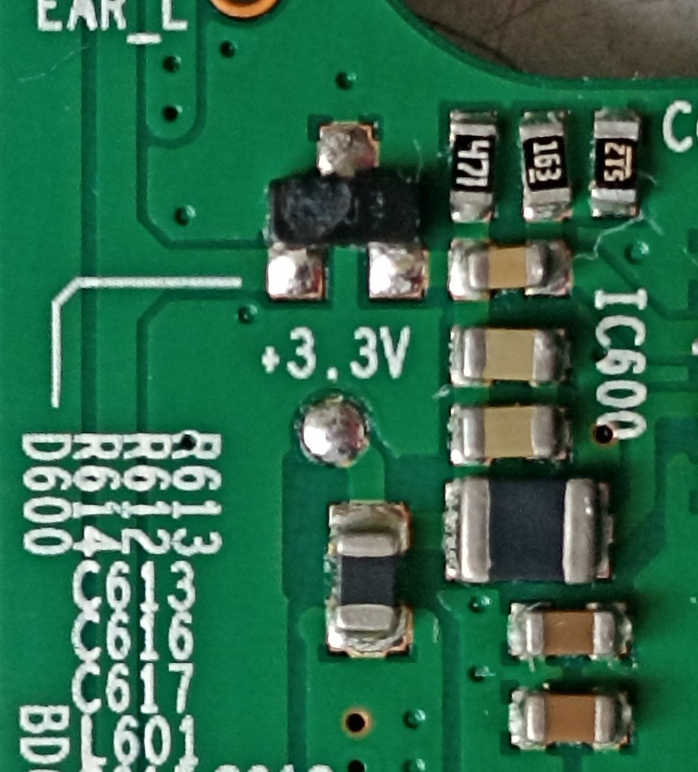

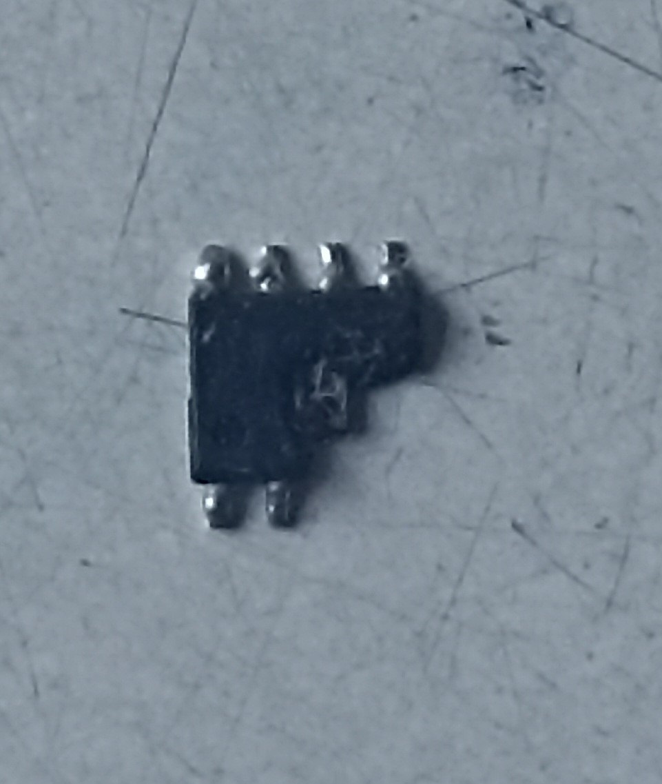

Выпаял сгоревший элемент, D600, что включить и проверить какие напряжения где есть. При подаче напряжения, сразу же начала нагреваться микросхема IC600 (D93291) , которая изначально была заменена на новую, так как изначально она была сгоревшей, не просто сгоревшей, а её разорвало, фото ниже прикрепил. А без неё ничего не померять, так как она преобразует из 14 вольт, 2 напряжения: 5 вольт и 3.3 вольта. Толи сама микросхема попалась нерабочая, толи короткое где то в цепи

Ну значит проц в кз.

Возможно, я такое не исключаю. Проверю всё ещё раз и запаяю новую IC 600 (D93291).

Сообщение #13 От 02/08/2025 09:55 цитата
rommo писал:
Чо сразу проц?
А "глину" проверить на предмет КЗ для начала...
ДОБАВЛЕНО 02/08/2025 10:57
Sseries писал:
Вот и ищи где КЗ.
Sseries
Сообщения: 624
Sseries
Сообщение #14 От 02/08/2025 10:20 цитата
Я думаю что по линии 3.3вольта нет короткого, так 3.3 вольта с IC600 идёт на D 600, a D 600 выпаян, 3.3 вольта получается в воздухе, так скажем, но это не точно, надо всё тщательно проверять, очень всё мелко и плотный монтаж. Но это посмотрю и проверю, всё чуток попозже, так как у нас выдалась хорошая погода, делаю крыши)).

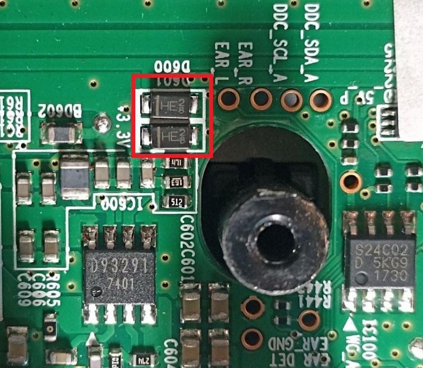

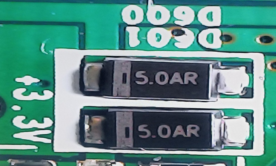

Нашёл плату рабочию, но где вместо одной диодной сборки D600, похоже что это всё таки сборка из 2 диодов, стоят просто 2 диода , под маркировкой D600, D601. Осталось только узнать, что это за диоды.
  IMG_20250812_120719_834.jpg  156.51 КБ  Скачано: 227 раз(а)
Sseries
Сообщения: 624
Sseries
Сообщение #16 От 17/11/2025 09:22 цитата
Попалась ещё одна подобная плата. Где D600, D601 имеют другую маркировку, понятно что аналоги, но всё равно не могу расшифровать, опознать их.

gnom69
Сообщения: 2093
gnom69
Сообщение #17 От 19/11/2025 07:25 цитата
Если ищешь информацию , возьми штангенциркуль в руки.
Определив тип корпуса и схему включения , найти элемент будет легче.
https://smd.yooneed.one/code4845.html#code4845
