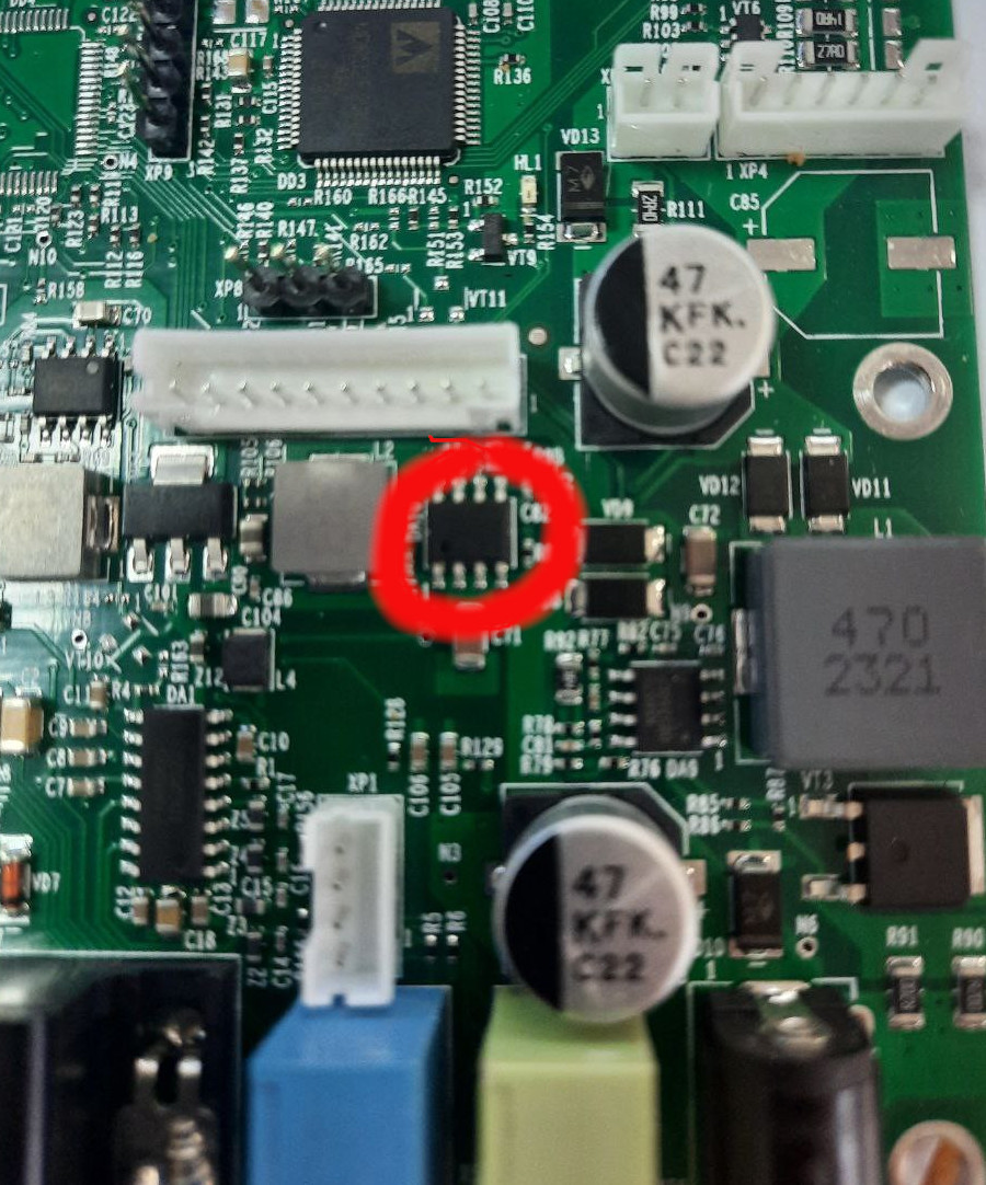

Сообщение #1 От 06/03/2025 11:24 цитата
При подключении блока питания срабатывает защита в БП.
Разборка показала что микросборка (8 ног) становится огненной.
Под микроскопом маркировку удалось рассмотреть: 2450 6ct 3DC
Помогите найти микросхему.

Сообщение #2 От 06/03/2025 12:22 цитата
По поводу этих отечественных мониторов, их происхождение и особенности схемотехники были как минимум две почти матерных статьи на Хабре и пара довольно больших видео. Не помню были ли там слова про всю схему, но по крайней мере ссылка на "прародителя" точно была.
Это скорее всего dc/dc, разглядеть ничего не получается, возможно правее и ниже по фото есть ещё одна такая же. Смотреть подключение и искать.

Сообщение #3 От 06/03/2025 13:13 цитата
БЕЗЫМЯННЫЙ писал:
Статьи эти про верхний чип, якобы он и вовсе не нужен, а добавлен ради балов по импортозамещению.
Тут понятно по питанию что-то. Просто поисковик по маркировке ничего не находит. Возможно 2450 sct 3DC более на правду похоже.

Сообщение #4 От 06/03/2025 13:24 цитата
МихаилNIPAS, проверь сопротивление на дросселе по отношению к корпусу/земле. Может там уже и искать ничего не нужно.
