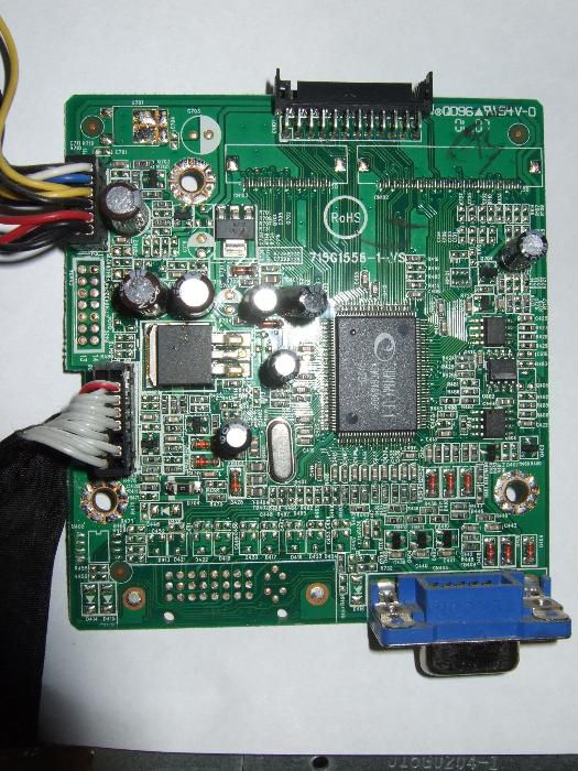

Монитор CTX S792A разыскивается схема инвертора с блоком питания. Проблема такая при включении загорается светодиод зеленым и тут же тухнет и тускло горит зеленым цветом. Заменил два вздутых кондера 1000х25в. Все напряжения 12, 14, 3,3 сигнал сброса присутствуют, кроме 5 вольт , что за чудо? Нужна помощь. Ревизия платы DAC-12M029A

Подробное фото холодной стороны блока питания можно?

Да конечно

Обнаружил. что без нагрузки 5 вольт ровные появляются, похоже , что-то с платой процессора. При отключенном разъёме матрицы загорается подсветка и монитор работает. Неисправность процессора TSU16AK-LF или платы скалера ремонт считаю не целесообразным.

dobic писал:
Ну так,а причём здесь майна?
5-ть вольт то садит матрица,вот и ищите на ней пробитую керамику.

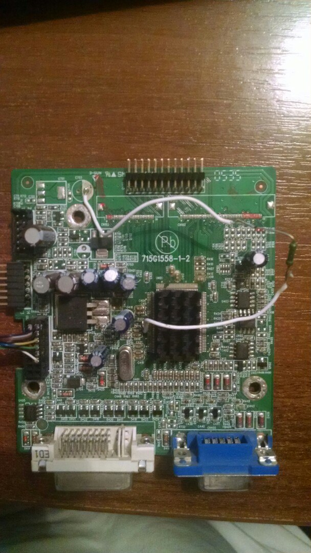

Нужна схема этого блока питания, или номиналы u100, r115, r116.

Фото 1
ДОБАВЛЕНО 15/03/2016 14:23
Фото 2
XLMS17C390001 DAC-12M029A

neznaijkin, так не прокатит,пошлют далеко.Нужно во первых ,создать свою нормально оформленную тему в нужном разделе,в теме указать модель аппарата,а дальше все само решится.На фото в роде бы все хокей!
