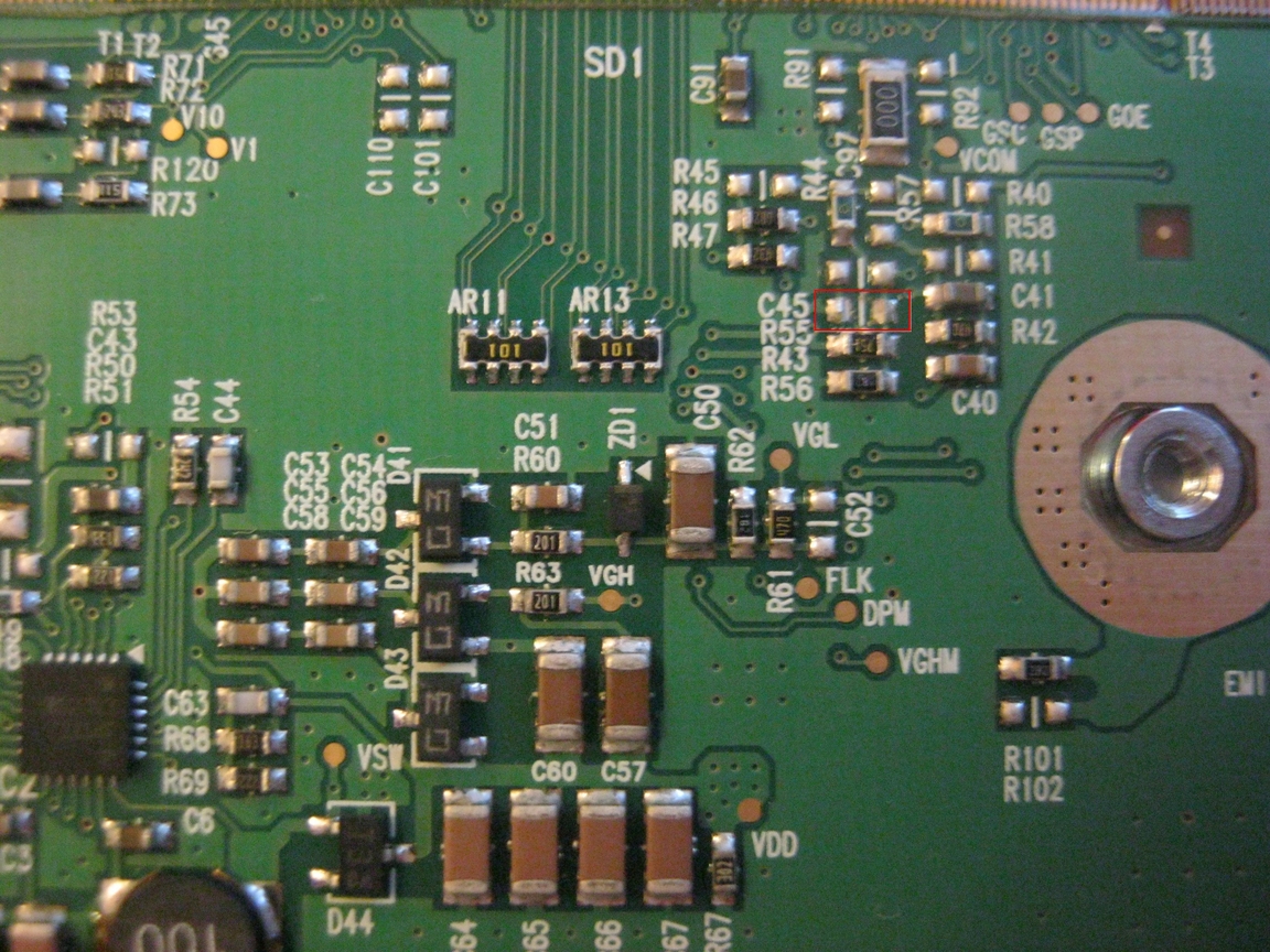

Всем привет.
Во время сборки опосле ремонта агрегата чудным образом зацепил smd резюк с позиционным номер R55. Фото на плате прилагаю.Матрица Lg-philips Lm170e1-tla1,p\n 6870s-0223k.
Спасибо за помощь.

Сообщение #2 От 25/08/2016 20:23 цитата
ДэнДэн, легко! улыбка http://archive.espec.ws/section684/file17913.html
ДОБАВЛЕНО 25/08/2016 19:33
если, верить мануалу,то 1k

Сообщение #3 От 25/08/2016 21:35 цитата
Отбитый резюк находится на плате дешифратора,на схеме хоть убейте не вижу его недовольство, огорчение

Сообщение #6 От 04/09/2016 06:59 цитата
R55 на нем -000.

Сообщение #7 От 04/09/2016 10:54 цитата
Премного благодарен!Заработало!Можно закрывать.
