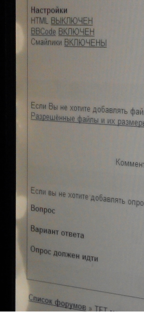

LG Flatron W1942s Всем привет, проблема с белыми пятнами по краям. что может быть, и чем исправляется? Появились года полтора назад, и немного растут.
Особо видно на светлых тонах

Кр. Вован, Менял матрицы, лампы. Но вот этого еще не встречал, на что думать. на лампы или на матрицу.
Сейчас заметил, если с разных углов смотреть, то пятно немного меняет свое место, саму матрицу думаю можно исключить.

свето-фильтры плохо лежат,либо что то налили,если бы отслаивание,то я думаю хммм...
Если уже разбирал,то смотри и нам расскажешь.

Еще не разбирал, монитор мой, ничего налито не было. сейчас открою, поглядим

на двух пленках между матрицей и плексиглазом в месте пятен было чтото типо клея, либо чтото расплавленное, фиг их знает. но очень похоже на клей. вытер спиртом все хорошо.
