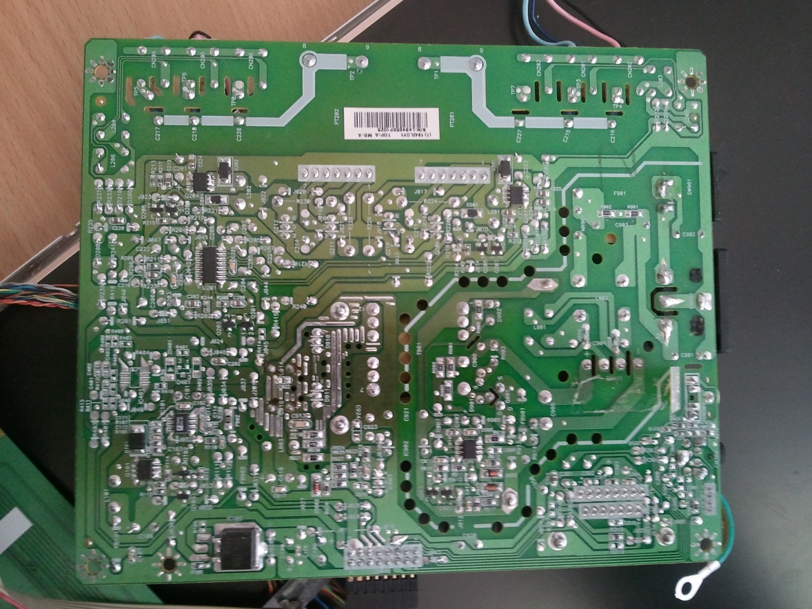

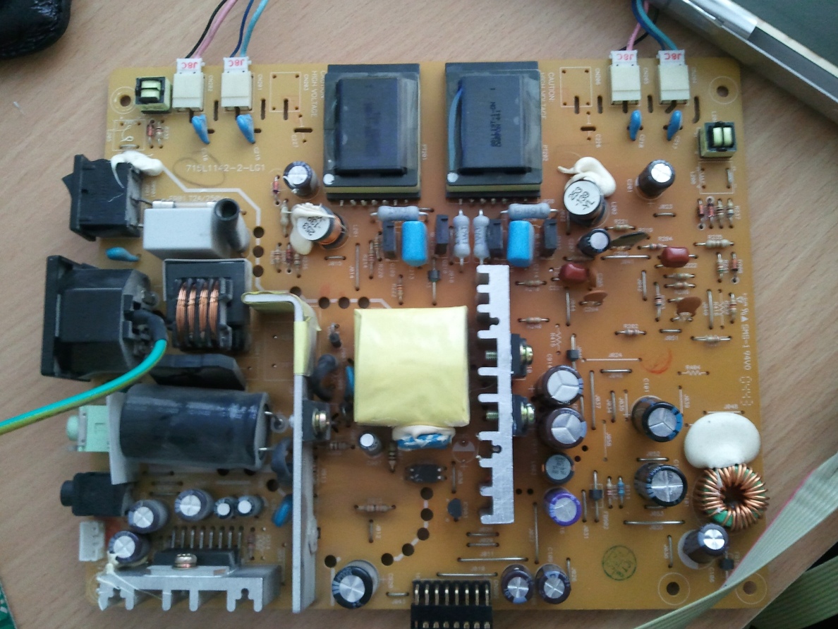

Сообщение #11 От 28/10/2016 16:25 цитата
Вот проблемная плата вид с двух сторон
 Размер файла:  387.13 КБ
 Просмотрено:  363 раз(а)
 Размер файла:  370.15 КБ
 Просмотрено:  349 раз(а)

Сообщение #12 От 28/10/2016 17:55 цитата
Питание инвертора отключали?
kanto
Сообщения: 45
kanto
Сообщение #13 От 28/10/2016 18:03 цитата
Lenchik писал:
Сейчас оставил цепь обратной связи через TL и оптопару, перерезал всё что касается питания вторичных цепей, повесил лампочку на 12 вольт к выпрямителю вторички. Всё..., щелчки в дроссиле или трансе с периодом в 1 секунду, напруги скачут. На 7 ноге шима от 14 до 17 в. остальные напруги тоже качели....

Сообщение #14 От 29/10/2016 21:45 цитата
Победил монитор, одев мощные очки, просмотрев дорожки была обнаружена микротрещина на 2й ноге шима. Та что идёт к оптопаре. После обнаружения и устранения монитор ожил, все напруги как вкопаные! Всем спасибо за поддержку и за добрые слова в помощь!
