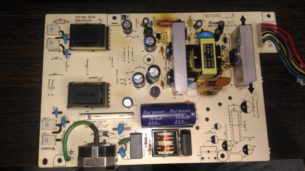

Имеется монитор Viewsonic VA703B-3 (VS11359)
Плата БП ILPI-023 Rev.B
Перестал в определенный момент включаться.
При разборе - повздувались конденсаторы.
Сразу же заменил все электролитические конденсаторы на плате (не изучал поведение до замены).
После замены конденсаторов наблюдается картина:
Лампы подсветки загораются на секунду. Гаснут. Через 5-10 секнуд снова попытка разжечься и снова гаснут.
Что сделано:
1. Загуглен интернет и излазен данный форум.
2. Проверены диоды, резисторы и конденсаторы вокруг ШИМ.
3. Замена ШИМ TOP246YN.
4. Замена el817 на PC817.
И прочие проверки.
Без нагрузки +5 и +14 держится ровно
Под нагрузкой +5 скачет от 0,5 до 5 и так циклично.
Подскажите в какую сторону еще посмотреть?

Для проверки можно запитать от компьютерного БП, +5, +12.
ШИМ и прочее меняется после того как подключат заведомо исправные лампы. У ШИМ есть защита.

подключил скалер отдельно, без подключения ламп. Ситуация аналогичная. Прыжки на +5 от 2 до 5. Так же слышны свистящие щелчки в районе ШИМ

При подключении к заведомо исправным лампам (другого монитора, проверенно рабочего) ситуация аналогична. Краткое мерцание ламп и свист в районе ШИМ (в момент мерцания)

Сетевую банку поменяйте С805! А также С815...
Blacksli
Сообщения: 13
Сообщение #8 От 30/01/2017 22:39 цитата
С815 заменено изначально
С805 заменил с исправной платы, не помогло (ситуация не изменилась)
В одной из тем натыкался с такими же симптомами - на неисправность транзисторов U501 и U502 (на плате маркировано AP9971GM)
Проверка мультиметром показала нормальное поведение.
Есть смысл заменить? (надо искать аналоги, т.к. в городе таких нет)

Транзисторы нет смысла менять. Скачет ведь 5 вольт питание! Номинал замененных емкостей такой же поставили? Не меньше? Возможно, что неисправна шимка инвертора. Надо поднять R521 и посмотреть просядет ли 5 вольт?

номиналы такие же.
Убрал R521
Напряжение проседает до 2 в по линии +5
И до 11 на линии +14

Сообщение #11 От 31/01/2017 20:38 цитата
Защитный диод zd802 сильно греется, так же на нем скачет напряжение на щелчках

При отключении шлейфа матрицы (и отключенном питании инвертора) БП запускается в норме.

1. Все подключено - инвертор, лампы, скалер, матрица. Просадка
2. Отключаем питание инвертора. Оставляем подключенными скалер и матрицу. Просадка
3. Отключаем матрицу (шлейф). БП запускается, загорается индикатор возле кнопки включения монитора. Напряжение стабильно.
4. Отключаем скалер - на выходе так же стабильные +5 и +14

Если я правильно понял ,то и с одним подключенным инвертором ,даже без его запуска через On/Off,БП не вытягивает.В этом случае надо более тщательно проверять ВСЕ элементы первички БП,вплоть до номиналов резисторов.

r804 обгорелый, номинал не уплыл?
q801 защита от превышения напряжения?
