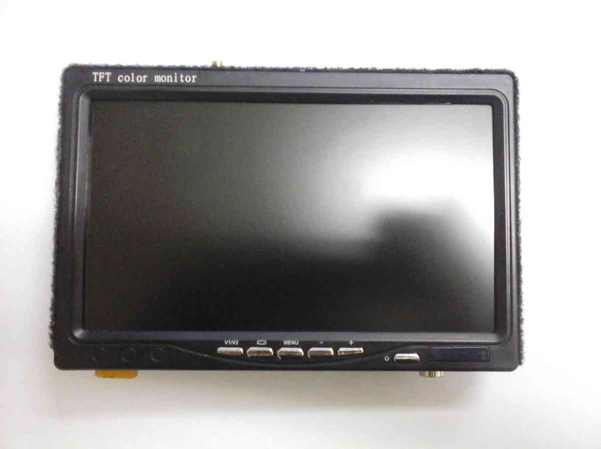

Случайно разбили дисплей. Заказал новый, подключил, изображение в негативе.. Сделан на чипе AMT630A, флэш - 25S40 Лечится как-то или на выброс?

Тут неск-ко причин м.б.-от воздействия на плату(разбивают по-разному, если сильно надавили и плате достанется) до брака выписанного или несоотв-я маркировки содержимому.
На плате-смотреть пайки разъема под сильным увел-ем, состояние паек(потемнения-окислы smd-ов) По фото не видно-есть там где подстроечник?

Дело в том, что со старым треснувшим дисплеем работает, т.е. плата рабочая. подстроечников нет совсем. грешу на не соответствие прошивки под конкретный дисплей...

Исключать нельзя прошивку конечно, но мне чаще на таких "мини" несоответствие шлейфов или самого дисплея попадались, исполнение то еще...

zondby, ну так а почему не написали какой дисплей разбили и какой купили?
