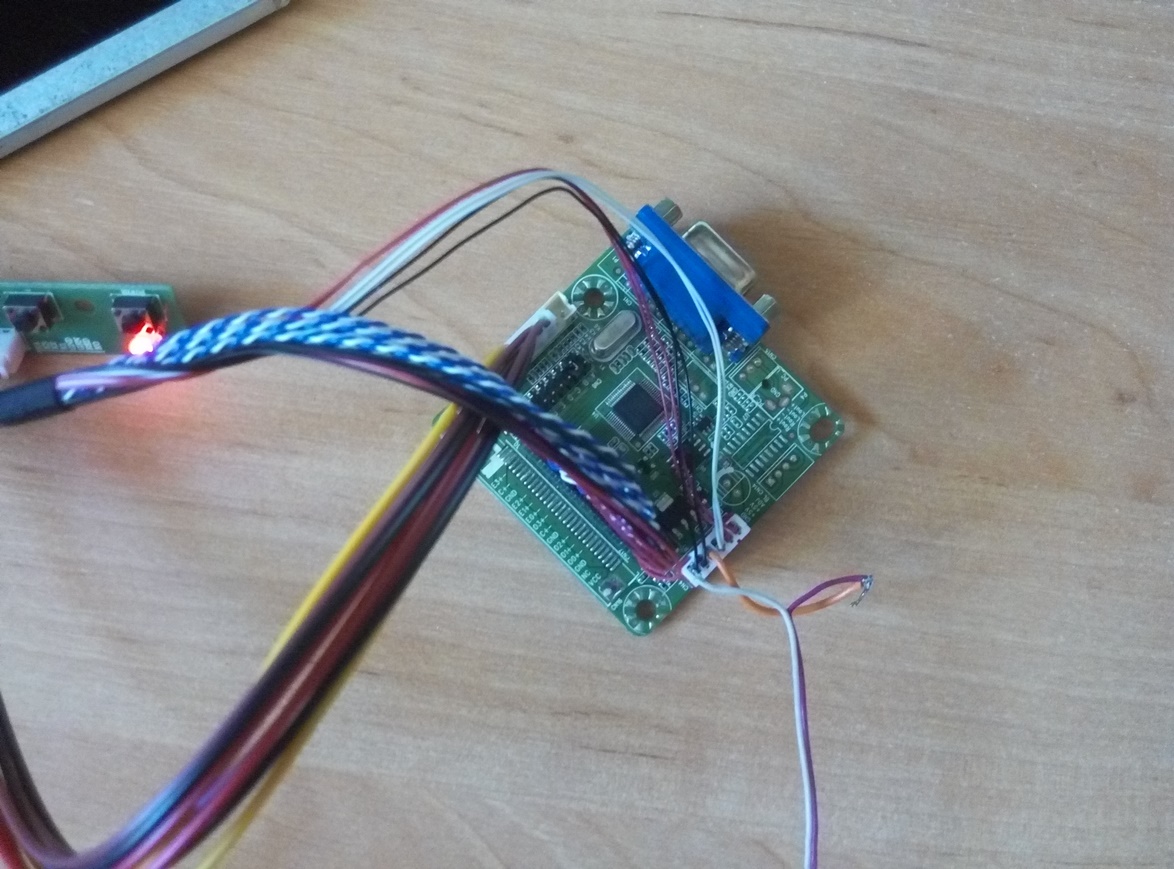

шнур пришел подключил матрицу всё без изменений помогите? на скалере джампер стоит на матрицу 3.3V, шнур тот который вы говорили что мне делать? питание подал 5V 0,7А от блока питания,
я вспомнил что я не подключал на 5V я подключал провод 6 битный 1 кональный на 3,3V и сейчас тоже подключил провод 2х кональный 6 битный на 3,3V тоже самое что делать подскажите

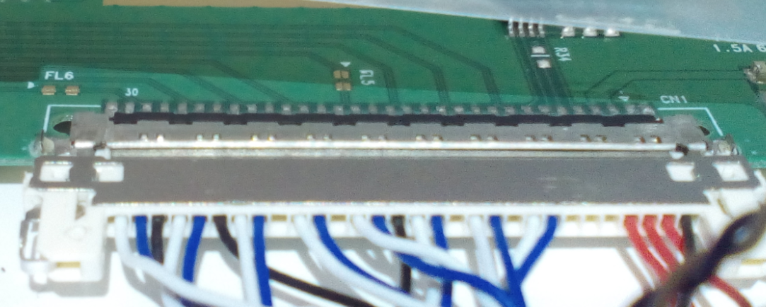

вот как я подключил блок питания

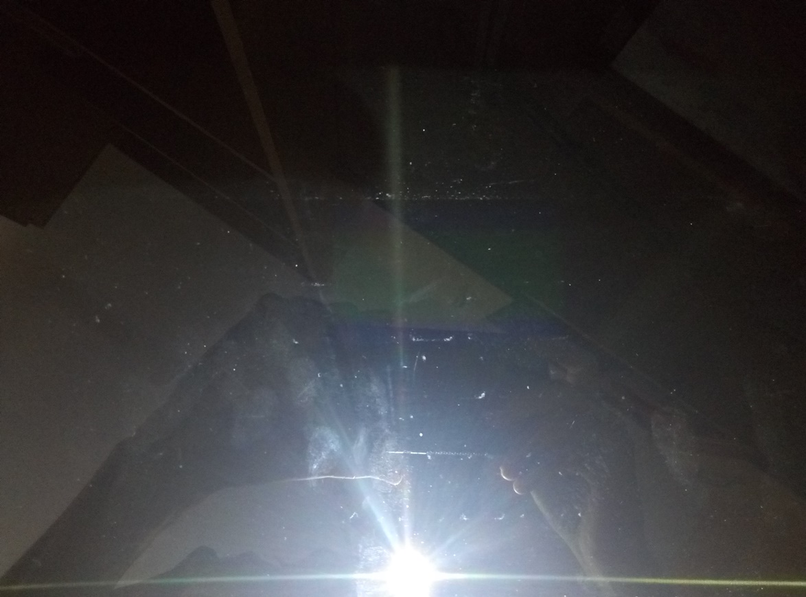

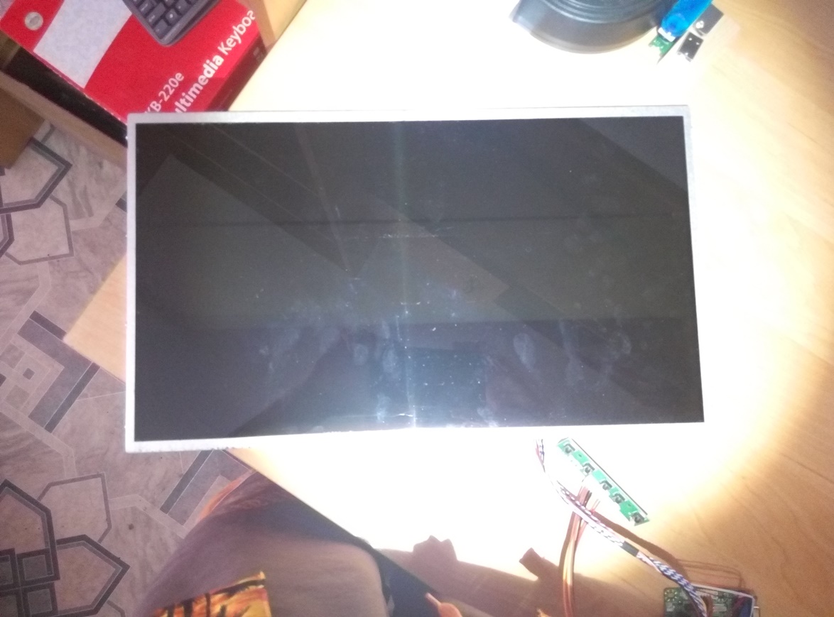

увидел меня когда зажал кнопку питания и подсвечивал фонарикам

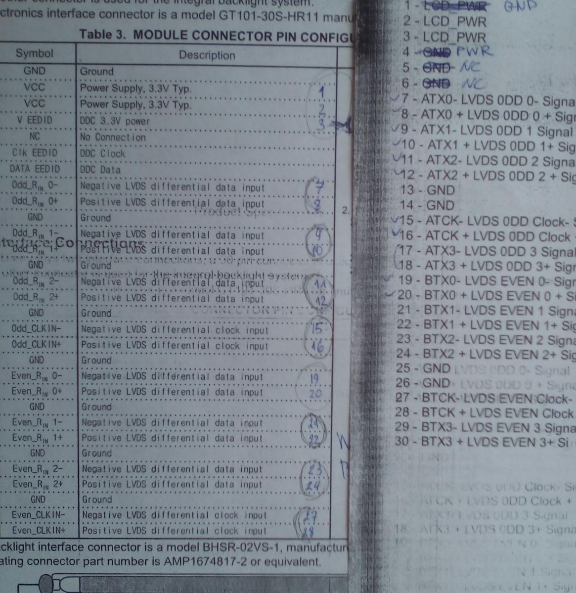

помогите распределить провода на проводе я не понимаю как

  N173FGE-L23-CHIMEI Innolux.pdf  982.31 КБ  Скачано: 1161 раз(а)

Я вас понял так - у вас изображение скалер выводит, но нет подсветки.
Не знаю какое напряжение питания подсветки, надо чтоб гуру точно ответил. Если смотреть даташит на 10 стр., то там Converter Input power supply voltage LED_Vccs Typ. 12 и ток 1,5 Ампера.
Проверьте еще сигнал Backlight On правильно ли подключили, как я понимаю после включения скалера там должно появится напряжение 2-5 В, скорее всего кратковременно.

В общем осталось запитать и включить конвертор для питания светодиодов. Для чего на LED_VCCS разъёма подаётся 12V (если в DATASHEET написано 7-21V - не обязательно стабилизированное), а на LED_EN и LED_PWM - логическая "1" (0т 2х до 5V). 12V БП должен "тянуть" 1.5А.
У платы вроде есть выходы "BL" - включение подсветки и "ADJ" - регулировка яркости - нужно посмотреть, что на них. Если на ADJ постоянка, меняющаяся в зависимости от яркости - придётся "приколхозить" ШИМ модулятор - в сети куча схем, например на NE555 (1006ВИ1).

ищете нормальный БП 12В 2А, запитываете от него плату скалера через понижающий DC-DC преобразователь на 5 вольт (возможно, пойдет и LM7805 с конденсатором для фильтрации помех). То есть сохраняет питание скалера не выше 5В. На подсветку матрицы подается 12 В, полярность не путать.
В упомянутом мною архиве есть Схема подключения, только у вас вместо инвертора - конвертер. На скалере 1 пин разъема питания сигнал Backlight On, подключается на аналогичный сигнал подсветки матрицы.
Если я все правильно рассмотрел!!!, то у вас только 3 провода от подсветки матрицы - +12В, -12В и Backlight On и нет регулировки яркости, но я это не утверждаю.

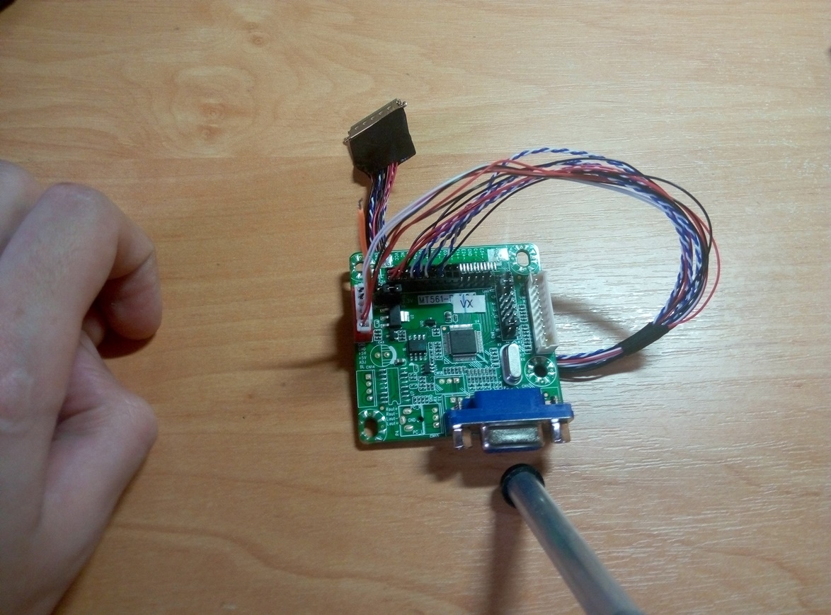

Спустя время заказал такой скаллер - https://aliexpress.ru/item/32954253506.html?spm=a2g0s.9042311.0.0.4f6c33edUh9paP
и провод у этого продавца вот подключил всё выставил джампер на плате 3,3В и подал питание бп на 12В1А выдаёт -
https://www.youtube.com/watch?v=wSrWIkCK444
что я делаю не так?
