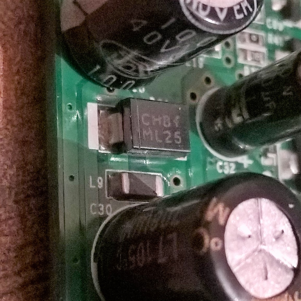

Монитор Viewsonic vx2240w
плата dac-19m020
Монитор не включается. лампочка не горит.
Если погреть монитор обогревателем минут 10, то включается и нормально работает пока не выключишь и он не остынет.
Поменял конденсаторы и транзисторы 9973GH заменил их на IRFR024N.
Ничего не изменилось.
Включается только после внешнего нагрева обогревателем.
Подскажите пожалуйста что может быть?

| В горячей части поменял кондёр? А вообще фен и фризер тебе в помощь. |

| vedenevanton@mail.ru, ESR в руки и вперёд,кондёры где брал? |
| vadim3008 писал: | | vedenevanton@mail.ru, ESR в руки и вперёд,кондёры где брал? |
Кондеры электролитические все поменял. Китайские из ближайшего магазина радиодеталей.
ESR тестера нет.
Какие еще варианты? |

| Если непропаев нет,то тестером(наверное есть) напруги до прогрева и после ,плюс конечно включаеш ум и сообразительность ну и незабудь опыт. |

vedenevanton@mail.ru, могу ошибаться, эти менял,судя по фото они не менялись,могу ошибаться!
slimmer
| vedenevanton@mail.ru, если литы заменил,непропаи посмотрел,может стоит уделить внимание, ещё и майну. |
| Что за майн, объясните пожалуйста подробнее. |
slimmer
| vedenevanton@mail.ru, другая плата, где питается проц,флешка, и т.д. |
