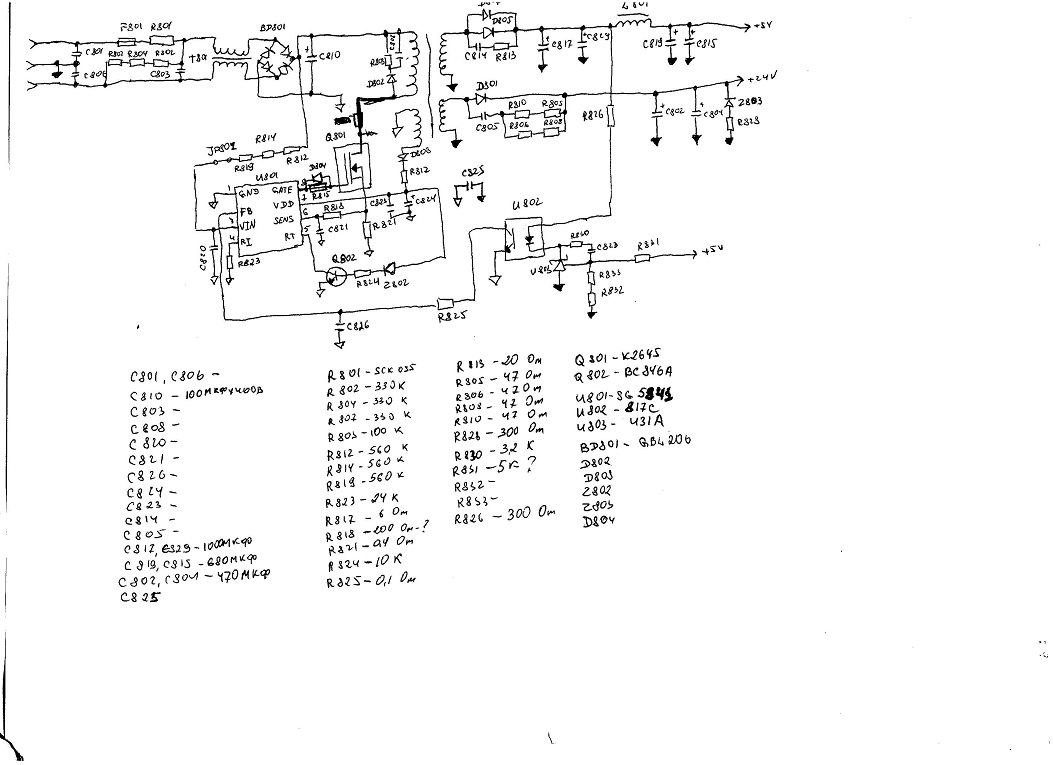

Добрый день!
Монитор ViewSonic VA1903wb, состав:
Панель: M190MWW1
MB: R2523B-DTD1 REV 1.4
RTD2525L
RTD2102L
БП+инвертор: PI-SB03 REV D
ШИМ: sg5841
Ключ: K2645
PWM: BIT3713
AOD606
Пришел с взорваным ШИМ. Схема БП прилагается.
После исследований в утиль: конденсатор после диодного моста С819, полевик Q801 K2645, U801 sg5841, Q802 BC846A, C824 50Mf, D804, R818, R821, C802, C804, C815, C817, C819, C829.
sg5841 в продаже не было, поставил sg6841, вместо K2645 - P10NK60ZFP. Номинал R818 рассмотреть не удалось, но вроде 200 Ом. Заменил все вышеперечисленное, БП запустился, поработал минуту, несколько раз ушел в звшиту и опять взрыв ШИМ со всеми вытекающими. Ключ во время работы сильно грелся. По ходу вылетает ключ Q801 и тянет за собой ШИМ. Поменял ШИМ снова, ключ еше не впаивал, напряжение на С819 280V , VIN - 17V, импульсы запуска на GATE присутсвуют. Так как грелся ключ возможна ли неисправность ТПИ? Не хочется взрывать ШИМ снова. Помогите в ремонте БП.
ДОБАВЛЕНО 10/11/2013 23:36
Да, вот еще. Диодный мост, диод и резистор демпфирующей цепи проверил. Исправны.
  Схема.jpg  145.52 КБ  Скачано: 6029 раз(а)

Проверь демпфирующую цепь параллельно первичке,диод в цепи затвора мосфета..ТПИ редко убиваются..

Мосфет новый. Демпфирующую цепь проверил, кроме конденсатора. Нечем померять.
cyberbob
Сообщения: 1326
cyberbob
Сообщение #4 От 10/11/2013 22:39 цитата
CombatUA, А там нехрен мерять,только заменой..Это тебе нужно..

cyberbob, поменять то поменяю, но если дело не в демпфере, как избежать повторного пробоя мосфета?
Не лишне встать осликом на затворе ключа.. посмотреть, что там вообще творится?

Nik_Al, как жеж там смотреть, когда опасаешься что мосфет может вылететь. Но пока работал я и хотел посмотреть. Не успел.
Так он-ж не сразу вылетел. Успевать надо подмигивание
По крайней мере будешь знать.. мож ШИМ у тебя не ТО выдаёт. А так.. гадай, трансформатор это или ещё что? голливудская улыбка

Nik_Al, ну так это можно и без ключа посмотреть. Либо по импульсам запуска, либо подать напряжение питания на ШИМ от стороннего источника питания.

Подозрительно что на сетевом конденсаторе 280 вольт. Разве что напряжение в сети занижено. При 220 в сети на конденсаторе бывает больше 300. Возможно конденсатор неисправен.
