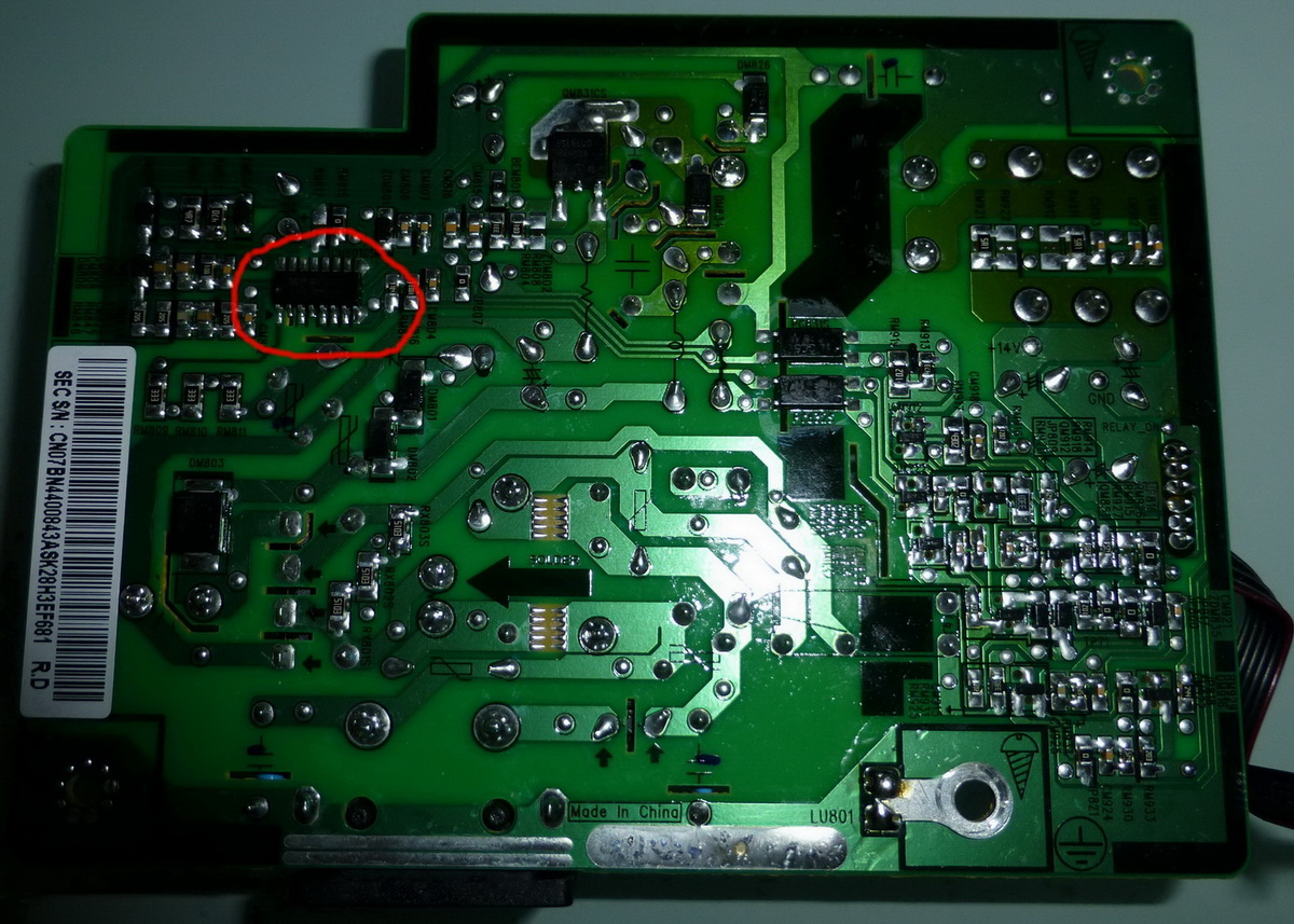

На плате питания у микросхемы, отмеченной кружком, не возможно прочесть название. Монитор не стартует, не горит светодиод. Во входной цепи напряжение сети присутствует, все, что возможно прозвонил, на каком-то сайте предлагают сменить эту схему. На ней маркировку практически не видно, даже фрагментарно. М.б. опытные сталкивались с проблемой ремонта этой модели. Спасибо!

Peka1, А фамилия у блока имеется?

Ватка не помогает! На плате: А/С Но: 02-3282-0700; P3514Z_FPN; 2016.01.22, REV1.3
На наклейке: SEC S/N:CN07BN4400843ASK28H3EF681 R.D

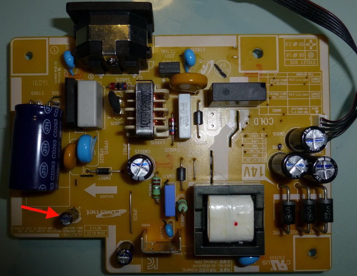

Со стороны компонентов:

Peka1, Ключ целый?
Ниже сетевой банки лит маленький скоко на нём U?

Сообщение #10 От 14/12/2018 10:42 цитата
SASHATOD писал:
Peka1, Ключ целый?
Как проверить ключ? Это он на плате синим?
Проверю отпишусь!

Peka1, А как мосфет проверяют? недовольство, огорчение

Маркировка HAH538 65E6600, не могу найти цоколевку на сети. На картинке: 1-2 (в обеих направлениях) - 0,0125; 1-3 (в обеих направлениях) - 0; 2-3 и 3-2 - 0,0125. Выпаивать его, что-ли надо?! Положение мультиметра - 2К/диод. Я конечно, дур..к, но все же объясните...
