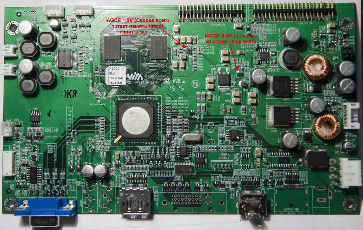

Всем привет
И так суть проблемы, есть в ремонте несколько мониторов (уже 6 штук) бренда Canvys visual technology solution a Division of Richardson Electronics (немецкий бренд). Сайт http://Canvis.de
Монитор 18,5" с разрешением 1366х768.
Основные интерфейсы ввода вывода D-SUB, HDMI, DisplayPort.
Матрица подключается по LVDS.
Собраны платы на основе STDP9320-BB (Активная микросхема + память)
Симптомы у всех одни и те же... а именно, не включаются.

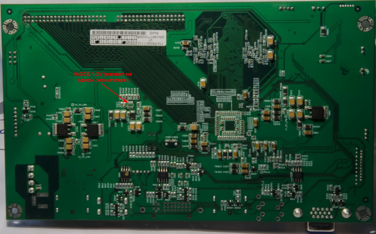

При вскрытии оказывается что в большинстве случаев выгорают IAGCE в корпусе TSOT23-8 - это понижающие DC-DC конвертеры, на плате их несколько, вырабатывают рабочие напряжения 3,3 V; 1,5 V; 1,2V из 12V которые подаются на вход монитора.
Предположительно выгорают при попадании половины сетевого напряжения (AC 110 В) на корпус монитора, видимо заземление не спасает.
Но к сожалению одной заменой преобразователей не обойтись, т.к. остаются КЗ в каких -то элементах в некоторых случаях (предположительно GPU или память)
На некоторых платах КЗ вроде бы нет, питания вроде есть (на контрольных точках), но не включается (нет ни подсветки ни изображения), пока куда копать не знаю, но грешу на GPU (или прошивка слетела, хз... как проверить не знаю, может EEPROM перепаять с другого донора)
Одну плату почти удалось восстановить на которой сгорели 2 IAGCE на 3,3V и 1,5V
Монитор включается, появляется логотип, но при попытке вывода изображения с любого источника, изображение на секунду появляется и сразу пропадает, есть подозрение что на ней пострадала память.
Собственно хотелось бы вообще понять, какие напряжения что должны питать и что в тех или иных случаях стоит еще проверить. Если у кого-то есть идеи пожалуйста поделитесь.
Передняя часть, чаще выгорает IAGCE 3,3V и 1,5V
Задняя часть, иногда выгорает IAGCE 1,2V
