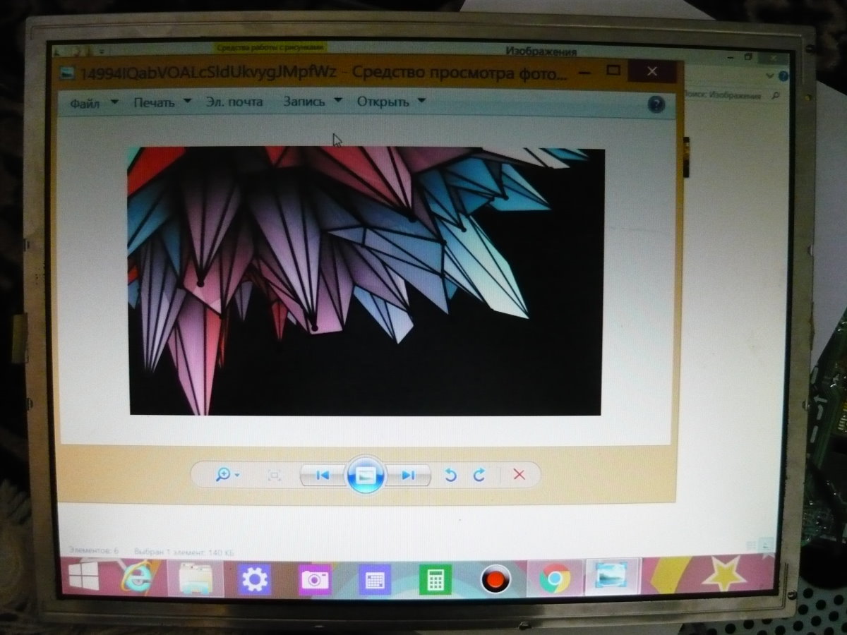

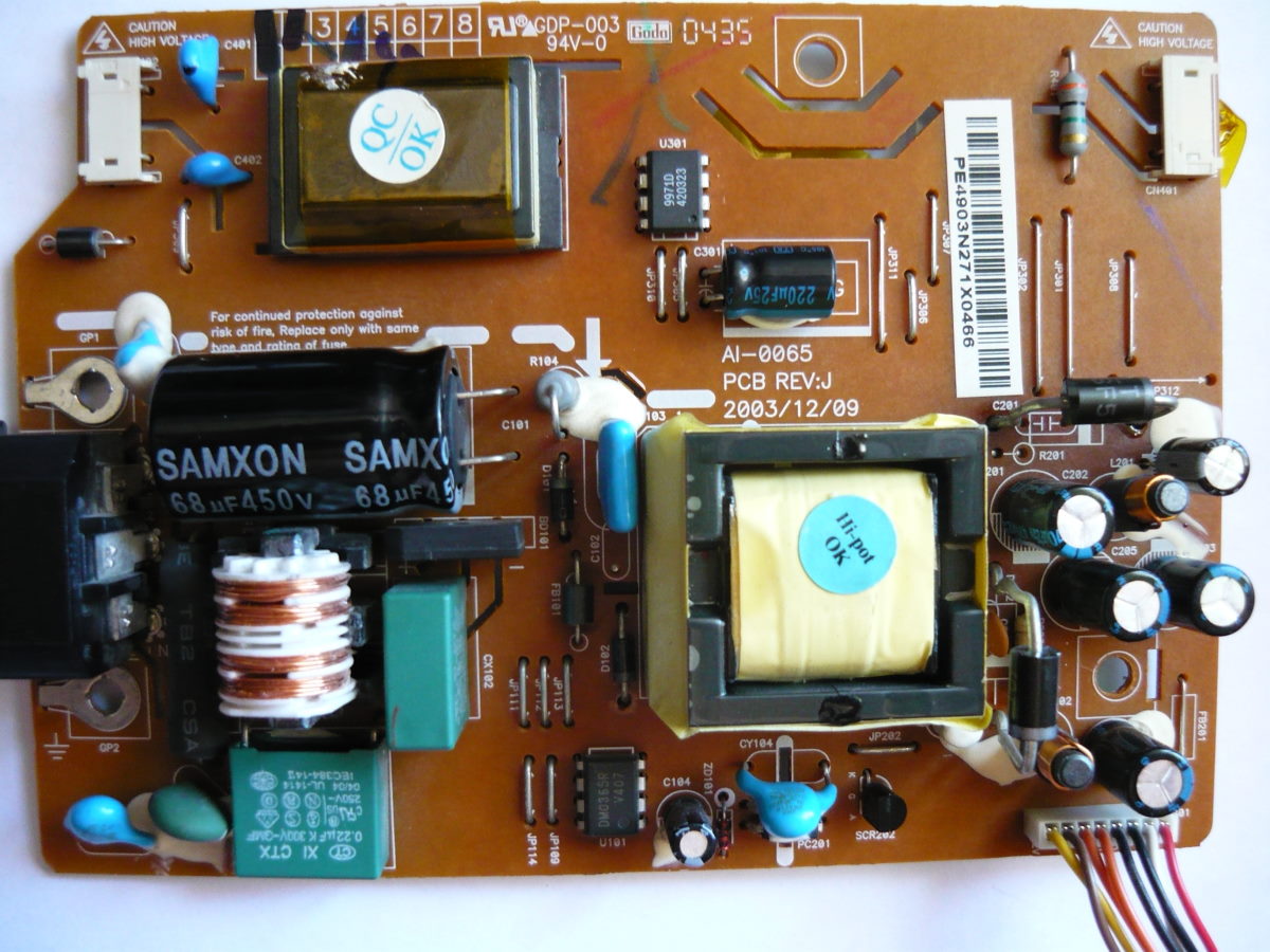

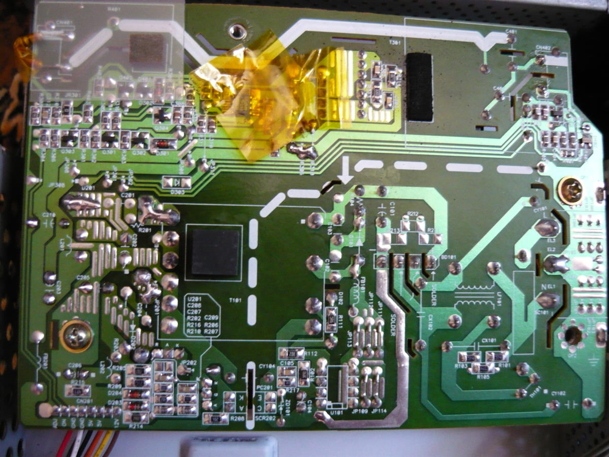

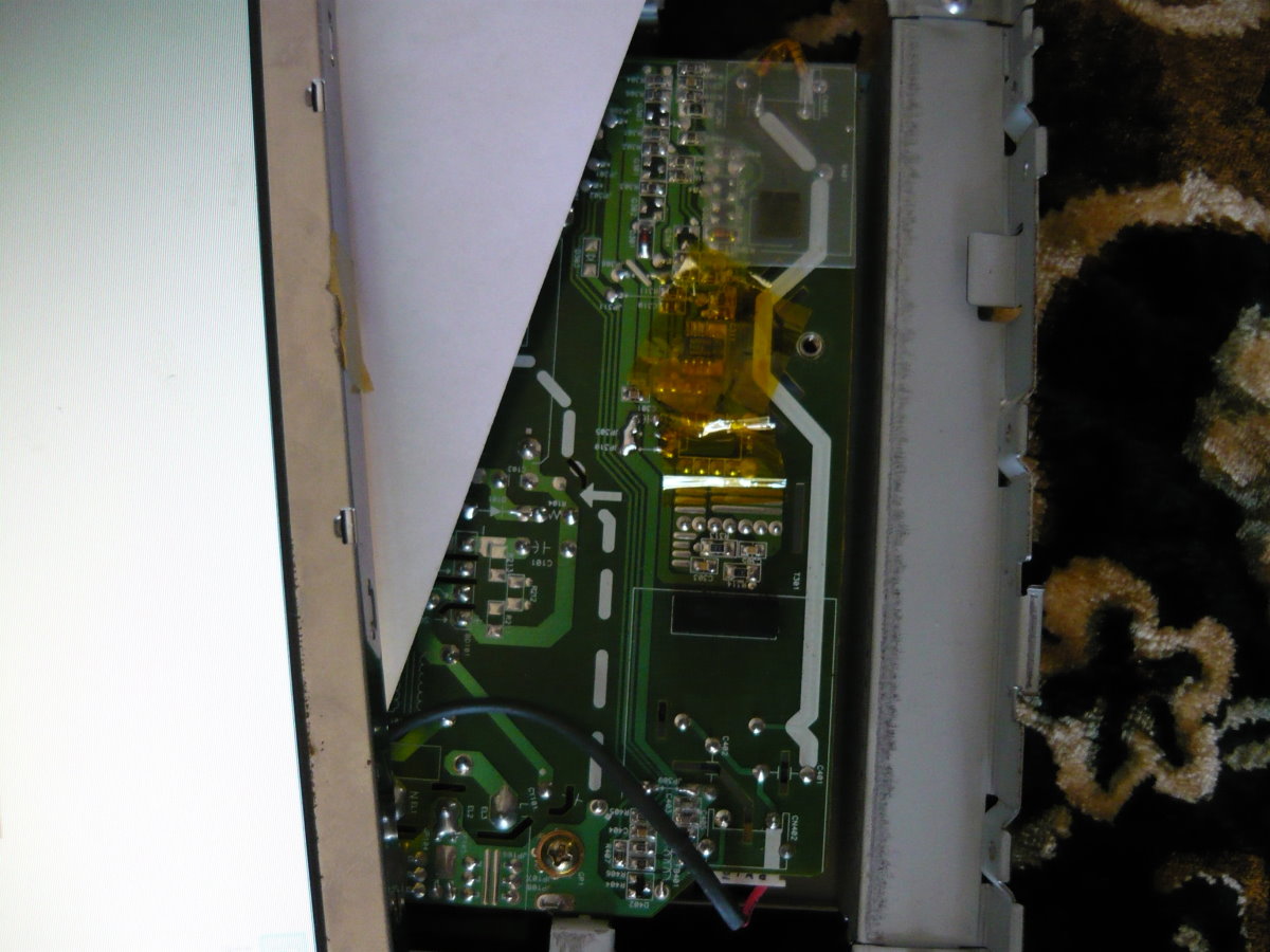

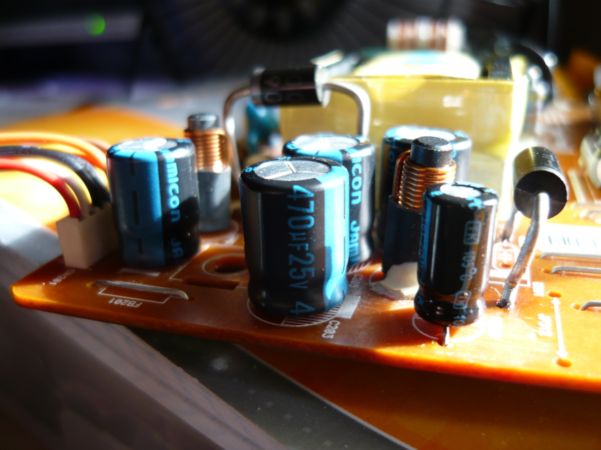

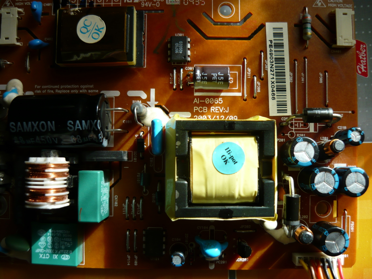

Здравствуйте. Монитор LG1530S. Подсветка гаснет при включении. Кондеры не вздутые,на вид все нормально. Обе лампы рабочие . Если вместо верхней ламы повесить нагрузку 3.1кОм то нижняя начинает работать . Если вместо нижней лампы повесить нагрузку то верхняя начинает работать. То есть они работают но только по отдельности а вместе они гаснут. Подскажите куда копать,если есть идеи.

Издохли от времени и не дают нужный ток разряда.Тут или менять обе сразу или отключать защиту и пользоваться дальше

это не значит что они исправные! Либо проверяем их ESR метром, либо меняем все электролиты на новые.

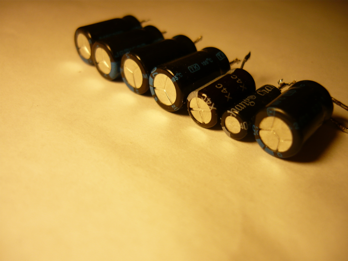

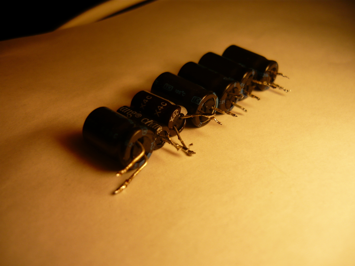

В общем прислушался. Затарился за компанию новыми электролитами,поменял их первыми . И действительно помогло.Подсветка зажглась без дополнительных телодвижений.
На вид кондеры были в нормальном состоянии, только года 3 назад их менял, но там они были вспухшие.
Всем спасибо.
старые

новые
