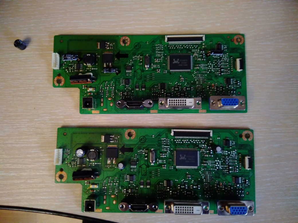

Добрый день
Больной: Acer s222HQL (Cbid), P/N: ET.WS2HE.C02
Состав: main 4H.17601.A00 (HDMI,DVI,VGA) проц. RTD2482RD, матрица M215Q01 V000
Симптомы: После подачи питания не включается сразу. Через некоторое время (30с-1мин.) индикация режима (вкл/ожидание) начинает слабо мерцать синхронно желтым и синим. Через минуту-две, как правило, включается.
Причины: майн-плата
электролитические конденсаторы C45 (22uF*35v), C1 (22uF*35v) - теряют емкость на порядок, внутреннее сопротивление увеличивается до 89-140 Ом,
электролитический конденсатор C617 (220uF*16v) - теряет емкость до 160-140uF, внутреннее сопротивление увеличивается до 15-22 Ом
Решение:
Майн плата - менять C45, C1, C617. Варианты замены C45, C1 - 33uF*50v, C617 - 220uF*25v
Проверено на 5 пациентах
Фото: сверху - после ремонта, снизу - исходное состояние
