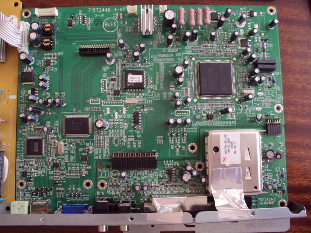

Viewsonic NX 1940w-e
Model VS11871-1E
MAIN ( shassis) 715T2448-1-VS , не факт
TDA 15021 H/N1C00
SF3911,1
VDV j50
Mem 24C32
Tuner 094TPAL-BDI-LNS
Плата тюнера 715T2459-2 shass то же не факт
Кроме этого еще мс:
1) NT68565FG
0730-GG
A6906021
Mem 24c02
2)CPU 56T1125177
VP9 V1.1(это на наклейке) под ней
NT68F631ALG NOVATEK
0732-CO
MP760.
Mem 24c16
3) CAT6011C0
SA21DY2
Mem 24c02
4) PH5AH
5) C04052BCM
Монитор с тюнером, прекратил воспринимать команду MENU как на панели, так и с пульта. Все остальные команды фунциклируют. В итоге как монитор работает исключительно, а ТВ не возможно настроить каналы и тд. В железо никуда не лез, мысль, что прошивка, может слетела( ИМХО) или с сервисе настройки…
Теперь вопрос, Че это за глюк может быть?
По данной модели ничего не смог найти, кроме инстр. по экспл. Если не так что то высказал, простите.Фото при необходимости приложу.

sheva2, Попробуй, может поможет.
1. Press the Power key to turn off the monitor, led showing orange, and press the volume “+” key, the press the volume “-” three times, after that turn on the monitor, the monitor will clear the EEPROM automatically.
2. Press the menu icon, User OSD will be showed, Press Number Key 100 - 9 - 9 - 9 to enter into the factory initialization mode.

sheva2, прошивку оставь на крайний случай...насторйки в основном хранятся в EEPROM, так что либо стереть установленную (на всякий случай лучше сохранить дамп), либо сразу чистую поставить...

для большей конкретики прилагаю фото материнки и тп. Может пригодится для БД. Чуть позже солью дамп и приложу, какой есть на данный момент. А по поводу ключей, может они и играют роль в команде ON/OFF, но менюшка, она же внутри CPU. К стати, у меня ключи 4411 в корпусе SOIC-8. Извиняюсь, но не могу прикрепить фото, я и запаколвал, попробую позже. А то квоту закачек превысил?!

Прошу прощения, но вынужден внести поправку для ясности. кварц 12000Мгц стоит в обвязке мс NT68F631ALG NOVATEK
0732-CO
MP760.
Это и есть CPU с памятью 24C16По крайней мере все дороги от кнопок напрямую ведут к ней( тяжко без схемы). И тут , интересно, ноги на ней промаркированы с 7 по 50.( это на плате). Из них:
pin 24 - MENU, prog"+","-" vol"+""-" дискретный вход
pin 48 - ON/OFF 0в/3,25в. Дальше следы теряются. Завтра попытаюсь списать дамп и поставлю чистую mem

Сообщение #13 От 30/08/2013 14:17 цитата
обещанные фото

Как я и предполагал изначально, после перепрошивки памяти 24С16 поз. 403 при NT68F631ALG NOVATEK 0732-CO все функции возобновились. К стати, прием телетрансляции по хлеще нежели у предназначенного для этого ТВ( Самсунг LED). Всем спасибо, отдельное спасибо Дяде Юре. Проблема решена. Надо бы указать о решении в заголовке, не соображу как.

Читайте инструкцию по эксплуатации https://www.viewsoniceurope.com/asset-files/files/user_guide/nx1940w/9295.pdf на стр.12 написано как разблокировать кнопки.Сегодня сделал такой телевизор с заблокированным меню.
