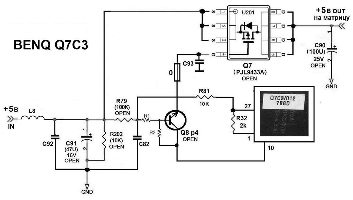

У меня тоже интересный случай. Напряжение питания матрицы 5 В с платы БП поступает, держит нагрузку в 1 А, а с платы скалера на матрицу просаживается при подключенной матрице.
При отключенной присутсвует, но при подключении нагрузки 11 Ом падает до 0.
Думаю, это из-за дросселя L8, У которого сопротивление 210 Ом. 5 В / 210 Ом = 0,023 А. А нам надо 0,5 А. Значит дросель в муссор.
Я выпаял его - сопротивление 1800 Ом! А какую индуктивность ставить вместо него - ХЕЗ.
Пока намотал 30 витков проводом 0,1 мм, впаял вместо L8 - монитор заработал! Пьем пиво

Матрица BENQ Q7C3
http://stroipoezd.narod.ru/mat.jpg
  mat1200.jpg  171.36 КБ  Скачано: 245 раз(а)
