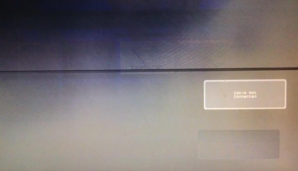

Здравствуйте. Монитор Acer V203H (b).
Майн 715G3108-1, скалер novatek NT68667FG, матрица LG Display LM200WD1-TLA1. Флешка на майне SST25VF010A.

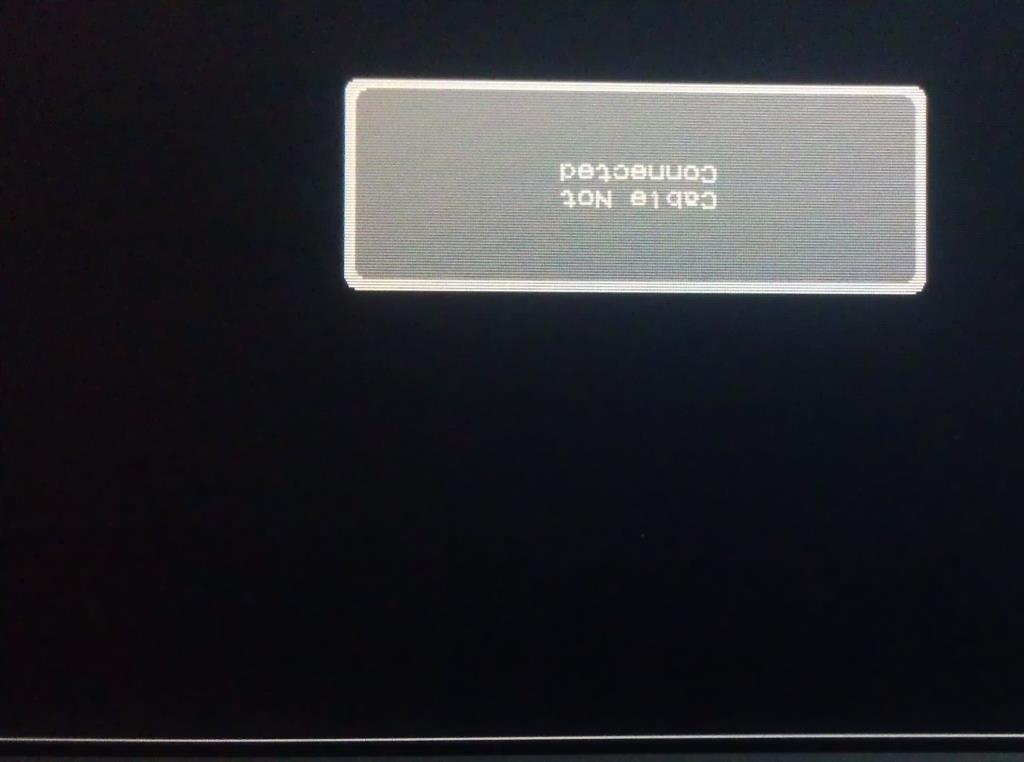

При очередном включении на экране стали появлятся различные искажения поверх изображения в виде горизонтальных тонких белых, или вертикальных разноцветных полос, а также артефакты (фото прикрепил). Эффект проявляется и с подключенным источником сигнала, и без, когда двигается окошко "Кабель не подключен". При этом если несколько раз выключать/включать монитор кнопкой то можно может включится и без искажений.
Замерил некоторые напряжения. На выходе БП 14В и 5В присутствуют. На главной плате 3,3В, 1,8В тоже. На матрице:
Vin 4,88
VDD 12,34
VGH, VGH_E0 29,2
VGL_LS, VGL_GIP -7,7
VSTR, VCOMC 5,1
GVDD_E, GVDD_0 28,9.
На прикрепленных фото искажения, которые появляются: на первом - по фотографии не сильно заметно, но там одна строчка пикселей выводится нормально, следующая - полностью черным цветом; вторая - артефакт в виде окошечка "кабель не подключен" внизу, и на фоне изображение, которое выводилось с компьютера (причем оно не было последним, не знаю, почему моник "запомнил" именно его смех ); и на последнем фото - вертикальные полосы.
Вобщем прошу подсказать, можно ли что-нибудь сделать, или идти за новым моником.

Попробуй подкинуть LVDS-кабель,а так может быть дело и в прошивке,встречалось на каком-то,матрицу если есть подкинуть.

Это наверняка DC-DC на 12в.В твоем случае,замена матрицы светит.На другом монике нет возможности проверить матрицу?
