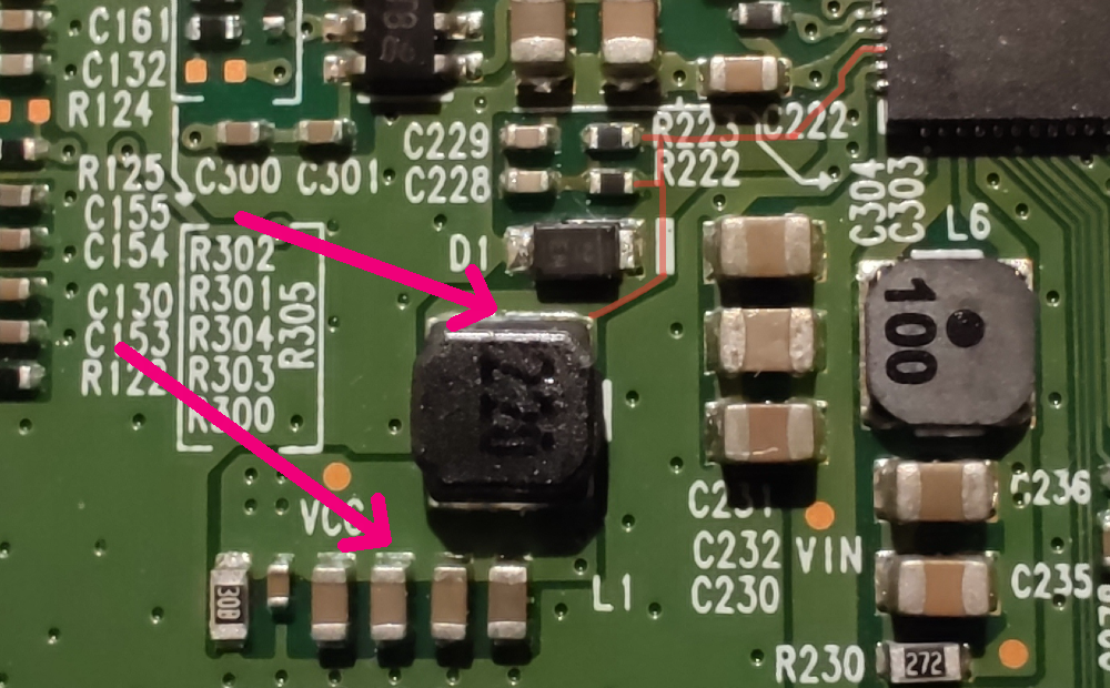

Привет, прошу сразу не выгонять, может поможете советами?
Купил моник через Авито, как новый (и правда новый) переслали в норм упаковке, полгода отличной работы, вот недавно, картинка очень медленно, за неск сек, растаяла прямо на глазах, осталась подсветка.
ОСД, менюшек нет, сам моник работает, вкл выкл, даже регулирую яркость, вижу как подсветка меняется. По гарантии не вариант, у хозяина давно нет доков, да и далеко..
В электропаялке не новичок, но особых познаний в мониках нет увы, тока щас прочитал что такое T-CON и LVDS, это мне не помогло, ну так, для справки)
Простые моники было, чинил, на уровне банального, кондеры итд, но готов фоткать и мерить, если подскажете че и где..
Разобрал, вытащил платы, перевернул моник вверх ногами на подставке, чтобы платы снаружи подвесить хоть как то поудобнее..
Не сильно понимаю че в составе написать..

На плате T-CON, на стабилизаторе GH16C, на входе 0,5В, на выходе 0, через пару сек после вкл, на входе и выходе на долю сек проскакивает 2В и опять 0.
Ну пока все.. Я понимаю, что мало чего намерял и оформил неправильно, ну поправьте плиз, не ругайтесь сразу то)

Поднял стаб, вроде целый, на входе так же осталось 0,5В, эта шинка VCC (видимо 3,3) идет на проц, на SW5094A и на микрушку в углу.
Но откуда она идет не пойму.. На стабе вход, на проц идут тоненькие проводники и резюки, на SW5094A явно вход, видимо ее питание, да и это же вроде цап, а не dc-dc, а вот где преобразователь, RT5043?
На микрухе в углу тоже вход
Но откуда эти 3,3 просевшие до 0,5 выходят? На разъем к майну эта линия не звонится!
На предохране 13В только когда вкл, это в сторону, иба 0,5 и в дежурном есть, в дежурке и смотреть..
Далее.. со стороны мамки на двух контактах есть 3,3В, при подключении разъема на T-CON, на них падает до 1В.
Тоесть, что то на T-CON просаживает 3,3 до 1В, после этого чево то остается 0,5В на шине VCC.
Но блин, это две тонкие дороги через резюки идут на проц, больше никуда эти 3,3 не идут или я не вижу..
Плата многослойная? даже если, то на этих дорожках нет переходов. Пока не понимаю..

Dmitrius
Сообщения: 195
Сообщение #9 От 30/08/2020 16:38 цитата
Микруха в углу это и есть шимка, которая видимо формирует напряжение .
По дросселям замеряйте и смотрите где занижено сопротивление и нет напряжения.

Не может дроссель сидеть на земле ,по фото видно это выход шима . А так подайте 1V 1A на 3.3v и смотрите что греется
andy100500
Сообщения: 38
Сообщение #12 От 01/09/2020 01:11 цитата
Не может, но это же земля.. упс! вот на прошлой фотке видно же, что верх дросселя на земле..

Пошкрябал..
Мож этот дроссель для каких внутренних целей этой микрухи))
Попробую подкинуть 1 вольт, ну.. Так понимаю просто на т-кон без майна. и без стаба 1,8 пока..
Вполне может быть, если это инвертирующий Dc-Dc преобразователь напряжения, который формирует отрицательное напряжение...

Автор, обрати внимание на микросхему U2 (Название?) Как видно по твоему фото, это Шимка которая формирует то ли два то ли три напряжения. В эту Шимку интегрированы транзисторные ключи, поэтому на выходе видны только выходные цепи Dc-DC преобразователей, то есть диоды, дроссели, конденсаторы.
На микросхему U2 поступает напряжение "Vin" - оно есть? и сколько?
VCC - это одно из выходных напряжений U2 (С224-С227). Посмотри какое сопротивление на этих конденсаторах. Нет ли КЗ. Источник может не запускаться не только по причине КЗ, но и по причине того, что конденсаторы на выходе могут быть размотаны (потерять емкость, обрыв, большой ESR).
Посмотри также на другие напряжения, которые формирует данная шимка. Смотреть надо на выходных кондерах.
Когда ты ссылаешься на какую-то микросхему - то пиши ее Название и обозначение на плате... Чтобы не было путаницы...
Какое сопротивление на VCC-GND? Посмотри, какая нагрузка "сидит" на шине VCC, кроме lowdrop линейника...

Подкинул 1V на VCC, ниче не случилось, увеличил до 3,3, без стаба ест 180 мА, запаял стаб, съело около 200 мА, потом.. не знаю зачем я это сделал хммм... подал на подключенных платах, ничо не увидел, потом сперва подал 3,3 и потом включил.. хз че я ожидал, но все та же подсветка) надеюсь новых неисправностей не добавилось..
Похоже так и есть, после вкл, на те же полсекунды, как и 2V на стабе, появляется минус 9V на выходе той микрушки U5 (NUB 83F) и импульсы на дросселе.
Воот, а это уже похоже на правду, тогда кое что встает на места.. Я правда записал ее в ЦАП, иба в поиске увидел такое..
Но у меня то не STW5094A, а SW5094A, да и не аудио, ну ладно, проехали) значит это DC-DC.
Ее питание VIN прямо с преда 13V после вкл.
+VCC -GND 150 Ом, в обратку -VCC +GND 20 Ом
13V пропадает через гдето 6-7 сек - уходит в дежурку, на U2 да, есть на выходах, но кратковременно везде.
На одном выходе U2 все так же, черех пару сек после вкл, появляется на полсекунды 5V с небольшим (дроссель L3), еще на одном около 3V (L6), на VCC (L1) мелькает постоянка около 2V, но! заметил что еще импульсы 12V. Странно, шина поидее должна быть 3,3, думаю, при работе там и было 3,3.
Еще так же проскакивает -5V на КТ VGL1 и около -10V на VGL2.
Я по своему дилетантству прицепился к этим 1V с майна по тонким дорожкам, но это чушь, питание так не ведут, тонкие, а потом широкие дороги ну)
Значит VCC выходит из U2, правда осталось сомнение, опять же выходит всего с одной ноги, дорожка тонкая, но правда короткая, ну видимо все таки и есть выход это.

- Ничего никуда подавать не нужно... только измерения... Можно же добить окончательно...
- Посмотри есть ли прямоугольники на дросселе, а также какая форма напряжения на конденсаторах. На дросселе прямоугольники должны быть с амплитудой Vin, то есть 13В, а на выходных конденсаторах - пульсации должны быть минимальными...
- После этого посмотри еще раз, что "висит" на площадке "VCC".
Не идиоты же разработчики, чтобы ставить понижающий импульсник, чтобы потом цеплять к нему понижающий линейник. Это значит, что на VCC еще что-то висит...
Возможно, DC-DC формирующий напряжение на линии VCC уходит в защиту по "КЗ" или по "перенапряжению".
Надо смотреть...
Я правильно понимаю, что U2 формирует все напряжения, кроме VCC?
Все именно так. Не могу точно заметить, какие там прямоугольники, быстро исчезают, но на дросселе импульсы с амплитудой чуть больше 12V.
На кондерах (VCC) появляется только чистая постоянка 3,3V (вроде раньше мне казалось 2V, нет 3,3). после стаба 1,8V.
VCC идет на проц (UC1), на много его ножек, на U5 (NUB 83F), а выходит из U2 через L1.

Так нет же.. VCC это тоже выход из U2 получается, из нее выходят импульсы 12V и через L1 на VCC.

Изображение с обозначениями очень хорошее.. все понятно...
----> Так нет же.. VCC это тоже выход из U2 получается, из нее выходят импульсы 12V и через L1 на VCC.
Почитай про базовые топологии импульсных DC-DС преобразователей. U2 на своем выходе формирует прямоугольники с изменяемой шириной. Дроссель с конденсаторами - это есть фильтр, который сглаживает эти прямоугольники... А диод который соединен с дросселем и землей - необходим для протекания тока, на этапе паузы...
То ест в конечном счете именно U2 формирует напряжение на VCC.
---> Все именно так. Не могу точно заметить, какие там прямоугольники, быстро исчезают, но на дросселе импульсы с амплитудой чуть больше 12V.
Так что же? VCC кратковременно появляется и пропадает как и все напряжения? Ну так значит VCC в норме?
КЗ нету? Перегрузки нету? Перенапряжений нету? Можно попробовать на VCC-GND подкинуть конденсатор на всякий случай...
Смотри тогда какие напряжения вообще не появляются. Запускай, смотри и отсекай, что запускается, а что нет.
Вообщем, начинай все сначала... Где что не работает...

Нуда, я вроде много раз повторялся, все напряжения, кроме 13V появляются на полсекунды спустя 2 сек после вкл.
Про это VCC я сначала заблуждался, оно в норме да, U2 не в норме, отсекать как бы че еще, не знаю.
ну верней знаю, можно отрывать от нее все выхода и мож заведется, но быстро не могу, работаю и мелковато все, поаккуратнее нада..

Не понял, как это? Если U2 формирует VCC, то как VCC может быть в норме, а U2 не в норме?
---> ну верней знаю, можно отрывать от нее все выхода и мож заведется, но быстро не могу, работаю и мелковато все, поаккуратнее нада..
Смотри, суда по твоим измерениям, все напряжения присутствуют? так? Без 13В не будут сформированы другие, предохранитель у тебя целый. Может нужно в других направлениях копать?
Проверь выходное напряжение, формируемое U3.
Почему ты уверен что проблема в T-CON? На нем ведь все напряжения появляются? А монитор уходит в дежурку?
Качество напряжения 13В источника смотрел?
