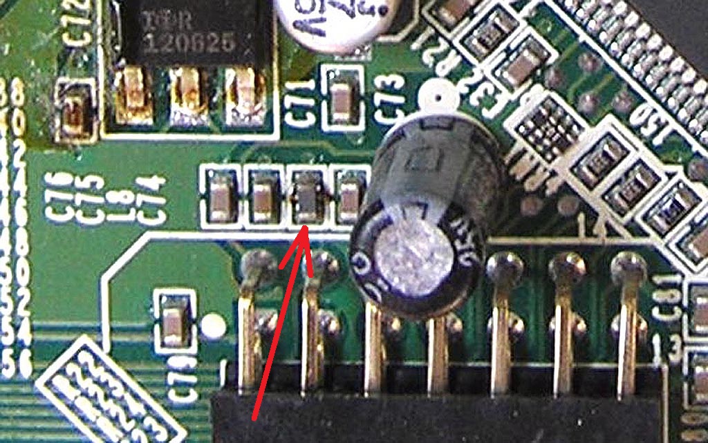

А какой транзистор искать не подскажешь?
На нем было 34P.
Нашел что код 34 это PDTC143, NPN транзюк, с делителем на входе. но не уверен конешно, что оно..
Судя по схеме как там может такой стоять?
Если на L4D4 повышайка, то он там не нужен, эмиттером на +
Если U2 его открывает, то что он подаст на эмиттер.. там и так или 13 или больше.
Вот если он PNP, то какой то есть смысл, подать питание на 22 ногу U3.
andy100500
Сообщения: 38
Сообщение #46 От 04/09/2020 14:05 цитата
Отпаял дохлый Q3, включил, без него же уж точно хуже не будет) Ожидал недосчитаться выходов на U2, недосчитался всех))
Ситуация такая.. 13V щас не пропадает до 0, когда моник выкл, а дергается на уровне 8V. (раньше отключалось)
На выходах, которые делались из 13, дергается около 1V.
На выходах, которые делались из вторичного VCC конечно 0.
При вкл появляется 13V и на выходах остается около 1V, ниче не дергается, никаких попыток запуска на доли сек, тишина.
А на выходе U3 Vcore 1,5V щас ноль всегда.
В общем транзюк какбы нужный) на его базе щас 11V, когда выкл то дергается 6V. Коллектор 0, эмиттер понятно 13.
То есть на его площадках ебк, его нет)
Витькан
Сообщения: 610
Сообщение #47 От 04/09/2020 16:21 цитата
1. По маркировке P34 - подсказать не могу... Найди на плате точно такой же транзистор и АККУРАТНО прозвони его мультиметром. По падениям ты поймешь какой он структуры. Посмотри, может быть на главной плате есть точно такой же. Только не убей ничего... Все в выключенном состоянии!
2. Вот смотри, с линии 3.3В через диоды D11 и D12 и резисторы R410 и R411 напряжение поступает на 22 ногу. При этом, если транзистор Q3 откроется - то напряжение на 22 ноге будет гораздо больше. Точнее оно будет определяться напряжением на выходе U2 с учетом резисторов R401 и R404. И поскольку напряжение будет больше, то диоды D11 D12 - закроются...
3. Ты уверен с расположением ног? Q3? Какие номиналы резисторов 401 и 404?
4. Если транзистор NPN - то эмиттер должен быть в точке D12R410. И тогда для открытия на базу должно поступать положительное напряжение (например, через R401).
5. Если это PNP транзистор (эмиттер сверху) - ТОгда база транзистора должна коммутироваться на НОЛЬ и эмиттер-коллектор откроется...
6. Вообщем, если ты с распиновкой Q3 не ошибся - то транзистор - PNP структуры...

Транзюк единственный))
Резисторы 401 180 кОм, 404 проходной, нулевка.
Я тож думаю что PNP, как там ошибиться то.. поищу, попробую.

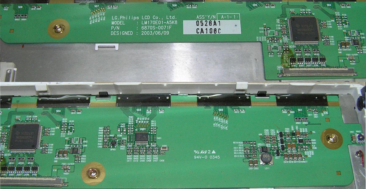

На али у одного продавца есть выбор типа платы, 9 и 10 резисторов, у меня 9
Есть еще такие же платы, даже по 300р есть, но везде по 10 резюков.. Не думаю что это критично, но взял бы конечно где 9, мало ли..
ДОБАВЛЕНО 05/09/2020 20:49
А самое смешное.. качаю разные мануалы и не нахожу на схеме T-CON, хотя на фотках там видно, что T-CON есть. как так..
Ну не ткон прям ищу, забиваю микрухи в поиск, смотрю че такое, ну и всякие микомы, память, процы от майна итд замешательство
Мож ткнете носом, где схема T-CON, вот в этом мануале напр? https://yadi.sk/i/dr5AoZDyWhiiSQ
шлейф LVDS вижу (SP14-11592-01-51Pin), а ткон не вижу, чето пропустил чтоли..

А блин, еще вопрос же! А T-CON не шьется? это платы универсальные? они же все для телеков в основном.. ну не придется мне его прошивать?
Или этому процу пофиг, он в монике или в телеке.. он там вроде перерабатывает конвееры с цветовыми данными, поидее пофиг, но я ниче не знаю про них..

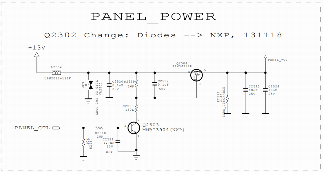

---> А блин, еще вопрос же! А T-CON не шьется? это платы универсальные?
Прошивка должна быть залита в 8-ногой микросхеме, которая расположена под линейником на 1,8 Вольта.
---> самое смешное.. качаю разные мануалы и не нахожу на схеме T-CON
Схему матрицы с T-con нужно искать отдельно. По наименованию матрицы должен быть даташит. Но не факт...
А в сервис мануале - схема плат, входящих в телек.
---> шлейф LVDS вижу
Да, разъем на матрицу есть...
Вот смотри, кстати там есть цепочка на включение +13В для матрицы... Цепочка основана на P-канальном полевом транзисторе, затвор которого сажается на GND, если надо подать питание...
Возможно у тебя как-то полевик убился... и биполярник тоже...
Но лучше больше не копай... мало ли что...
  Panel VCC.png  128.45 КБ  Скачано: 220 раз(а)

Понятно, спасиба классно! не подумал бы, что эта плата относится к матрице.. из за того, что она стоит на панели чтоли.. тк и платы можно сказать там же)) ну правда у них еще свое шасси тк сказать) ну ладна поняль.
Витькан писал:
Посмотрю ага)
