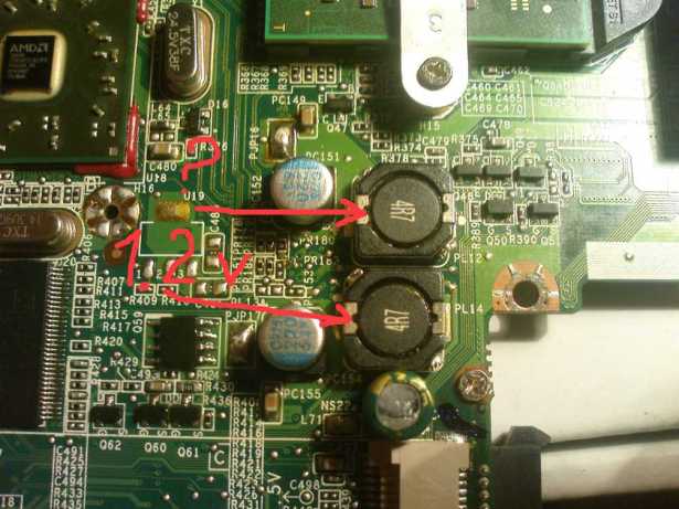

Не стартует ,при включении напр.в норме грешу на север мост .напряжение на дросселях Pl14/Pl12- 1.2v .Схемы нет.может хто сталкивался с подобной ситуацией.Копал ISL 6227 ничего не нашёл.

А так и должно быть - на обоих 1.2в
