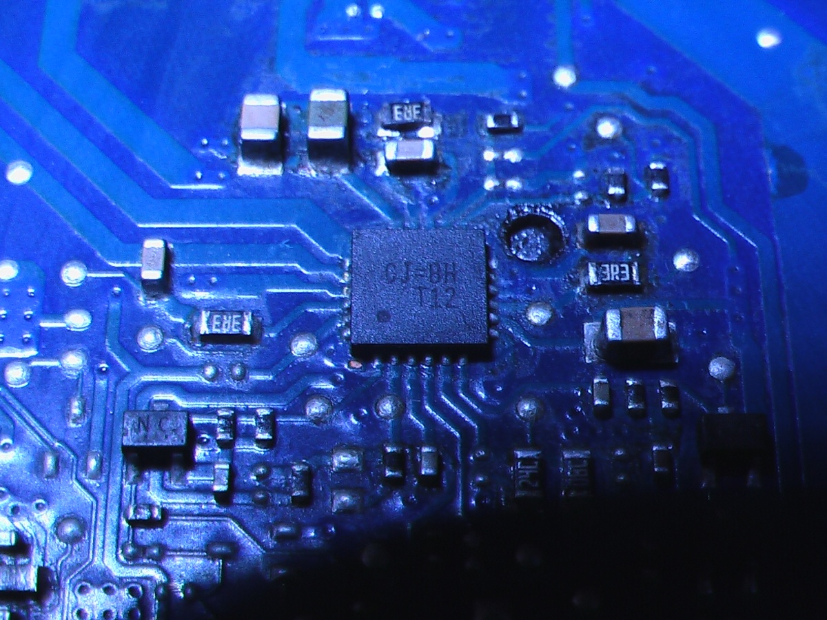

Samsung NP-N130 Опознать микросхему
gagazavr
Сообщения: 195
Сообщение #1 От 08/03/2013 01:52 цитата
Не могу опознать микросхему
Плата
Model: CANTERBURY&SPRINGFIELD
REV: 1.0(09-07-17)-05
SMT S/N: T5Q6FBSAC2278
 Размер файла:  402.9 КБ
 Просмотрено:  387 раз(а)
SBA
Сообщения: 1293
SBA
Сообщение #2 От 08/03/2013 02:38 цитата
RT8205AGQW, а что за дырка возле верхнего правого угла?
gagazavr
Сообщения: 195
Сообщение #3 От 08/03/2013 03:50 цитата
Отверстие крепления картоприёмника
ДОБАВЛЕНО 08 Март 2013
Эта микросхема включает 3 мосфета
))) Спасибо!!! браво!
svs198
Сообщения: 35
Сообщение #4 От 08/03/2013 13:25 цитата
CJ= это Richtek RT8205A, datasheet: www.richtek.com/download_ds.jsp?s=836
