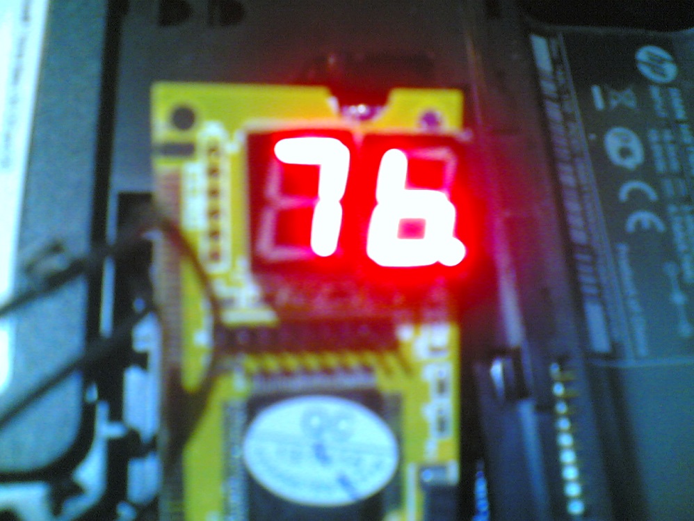

Тип ЦП Mobile DualCore AMD Athlon II P340, 2200 MHz (11 x 200)
Системная плата Hewlett-Packard HP G62 Notebook PC
Чипсет системной платы AMD M785, AMD K10
Северный мост: AMD RS880M
Южный мост: AMD SB820M
Мультипроцесор IT8502E
Клиент обяснил,что он его разобрал и прочистил от пыли и грязи.заменил пасту.Собрал и он то включиться поработает и резко выключаеться,то вообще не включаеться.Мною было обнаружено,шлейф от кнопки включения был поврежден,я его заменил.Но проблема осталасьдругая,он (ноут)может после выключения не включаться,постоит определённое время и включаеться или после проверки напряжений и генерации кварцев он включаеться .На пост-карте при этом остаеться непонятный знак толи 76 или 7Ь.По таблице код 76-Проверка информации об ошибках клавиатуры.А 7Ь не нашел.приэтом работает нормально в разобраном состоянии.Стоит его собрать он может и не включиться,мигнёт и всё.Что это можеть быть.Южный мост?не вериться так ка генерация кварцев есть.Умульта с напряжениями все на месте.На изгиб не риагирует.Что я ещё не проверил направте.
P.S.__Выключался при следующих пост кодах__1.случай-Е0;_2.случай-01;_3.случай-75;
Сейчас работает в разобраном виде смотрю фильм и пишу на форум.При этом светиться код -пост_7Ь а соберу и может и не включиться?Вообщем нужен совет,голова скоро лопнет

Клиент в процессе разборки, чистки и сборки оторвал мост или сокет.

Да элементарно, тряхнешь - есть контакт, тряхнешь - нет контакта. Тем более это не полный отвал, а микротрещины, воздействие температурой тоже со счетов не сбрасывайте. Да и как вы собственно под мост загляните он компаундом обычно залит с краев. Может быть отрыв кристалла, тоже в микроскоп не увидите. Вы пробуйте пропаято по термопрофилю, а если нет толковой паялки, то лучше ни чего не делайте.

Что Вы имели в виду "термопрофилю",пояло есть. На тряску и изгибы не риагирует.С утра разобрал все прозвонил,на короткое.Собрал,включил,он завёлся запустил игрушку "World of Tanks",была установлена.Температуру показывает от 30 до 60 градусов,ЦП. вот ещё,что было замечено,при включении выходит надпись типо: востоновить систему или обычная загрузка. Не говорит это на сбой (сброс) биос,при отключении.Вот уже час как игра включина,не отключаеться,попробую собрать ноут.Не могу определиться что конкретно моросит,что-бы предпринять решительные меры.

Паялом обычно называют паяльник, а раз так, то пайка по термопрофилю вам не знакома, соответственно отдайте мастеру и не убивайте машинку до конца.
lapa писал:
Вы видимо еще и не знакомы с работой БИОС и такими понятием как CMOS. Самое главное, что аварийно завершенная работа операционки ни как не может повлиять на параметры CMOS - это ваше не знание дела за которое вы взялись.

Вы так и не обяснили,что Вы вкладываете в это слово? Я не обежаюсь,дай бог Вам отремонтировать столько сколько я отремонтировал.Ноут пока работает,время покажет.Ещё правда есть сомнения.Всё по новой разобрал,заменил пасту,вынул проц всё продул,вставил проц и закрепил его лутше (защёлкой,по ходу его вытаскивали и плохо закрепили)включаеться.Пока сбоев не было.Но вопросы у меня остались,для себя.Спасибо что откликнулись.Как-то я вникал в слово "мултик" ,а оказываеться это так просто!!Трести не мой метод.
Я вам говорил, что есть отвал, возможно в вашем случае не довставленный проц и дай то бог что бы так оно и было. Но замок проверить это ваше дело ибо мы тут не телепаты подмигивание
