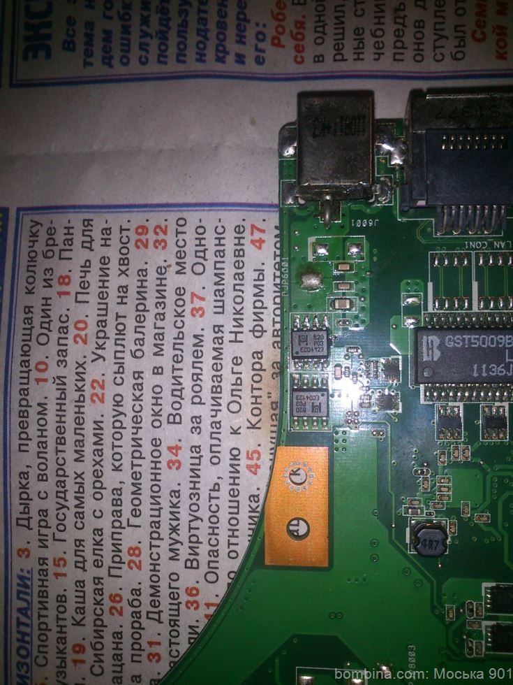

ребята помогите опознать елемент, похож на шим, найти не где не могу за него, ситуация такая ноут не берет зарядку ,в обвязке накрылся транзистор w2f и еще одна или шим или мосфет в цепи 19В пробитая, из за чего было кз на плате после того как выпаял транзисто и ECD4 123 rp пропала, но не могу найти аналог этому ECD4 123/ есть фото прилогаеться, может кто сталкивался с такой бедой.

vadim2978946 писал:
в обвязке накрылся транзистор w2f и еще одна или шим или мосфет в цепи 19В|
Это печально.... для вас.

Смотрите схемы с таким же чарджером, который вами не указан. "Дырка, превращающая в колючку"... из кроссворда с фото вашего, ответ - неквалифицированный "мастер". Не вздумайте ШИМ снимать с платы и подавать В+. Хотя можете попробовать, говорят помогает иногда смех
ДОБАВЛЕНО 01/10/2014 04:40
У вас P-канальные мосфеты B20P03, а не ECD4123. Я уже был готов написать аналоги, но разум покидает меня, речь несвязная, руки не слушаются.

Ну во первых, мосфеты под замену(схема типовая, поэтому пойдет с той же обвязки с донора ) , оба, даже если пробит только 1н, второе W2F тоже на чистый замени если включал с пробитыми мосфетами повторно, и еще услышал что зарядка не идет, проверь резистор на 20КОм.
ДОБАВЛЕНО 01/10/2014 15:16
Резистор рядом с разъемом шлейфа матрицы

нашел мосфет аналог ECD4 123 это AO4407

K53sv rev 3.1 пробило два b20r03 . Заменил на 4435в. ноут стартует , заружается винд.,горит заряд батареи и батарея заряжается.При выключении екран тухнет но идикаторы заряда, питания и кнопа включения горят. Если удерживать кнопку вкл. то она выключается, а идикатор заряда - горит.

Cнятый транзистор на фото около коннектора матраса подает 19 вольт на чарджер,сегодня такой делал

Стандартная неисправность на асусе,контроллер заряда и биос

KEKC, с контроллером заряда могу поспорить, было штук 10 минимум таких пациентов - DC jack или bios, больше ничего. Может мне просто повезло. У ТС вообще всё накрылось в "первичке" - это уже не типовуха.
ДОБАВЛЕНО 04/02/2015 03:30
Hunter26, резистор на 20ком в обрыв не уйдёт никак, он у тебя, судя по фото, на землю уходит. Хоть бы сказал, откуда ноги растут.

Поменял мульт. При подключении батареи сразу старт. Выключаю - все выключается индикаторы гаснут кроме заряда батареи. Стартую снова показывает, что заряжается, а проценты падают. Подключаю адаптер зарядка идет. Вопрос: плохой мульт или...

Поменял контроллер заряда.-без изменений.. Проверил обвязку -вроде все в порядке. Уже не знаю где искать

После замены контроллера, сборки и запуска винда ситуация такая: с батареей - горит индикатор и показывает зарядку батареи. При подключении адаптера индикатор гаснет зарядка не идет и показывает , что отсоединено зарядное. Хотя б кусочек схемы. Биос прошивал встроеной утилитой последнюю версию еще до заменй мульта.Утилита прошила до 97или 98% и остановилось. после перезагрузки версия биос новый.
ДОБАВЛЕНО 20/03/2015 14:02
Когда хотел повторить прошивку - ту же версию не прошивает.

Я бы попробовал другую мс флешки
и на программаторе.Впрочем не настаиваю. недовольство, огорчение
