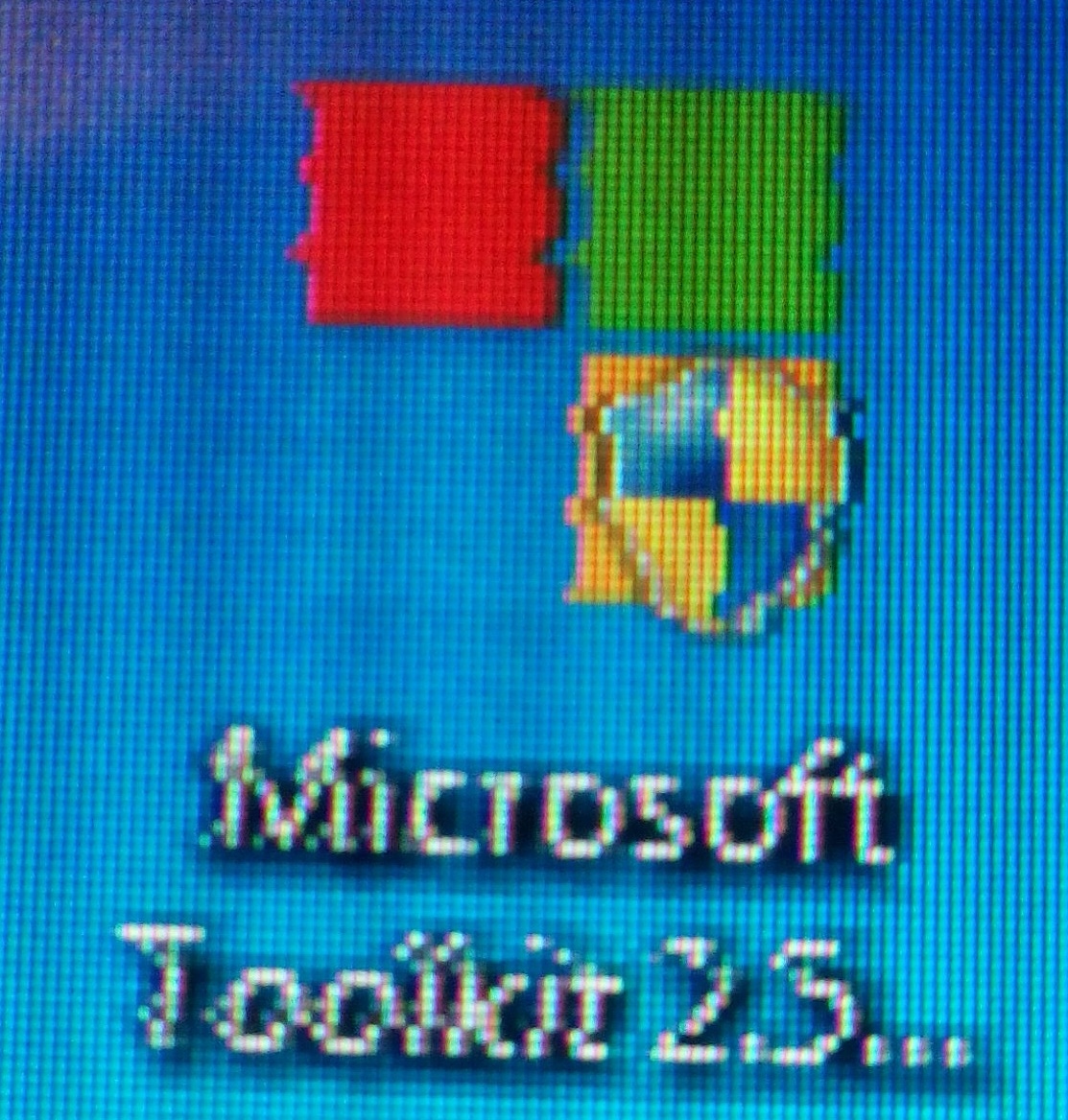

Моноблок Acer Aspire Z3620, видео встроенное, Intel HD, процессор Intel g840. На экране искажения в виде мелких горизонтальных волн через весь экран. Из далека даже не заметно, но вблизи работать не возможно.
Это не матрица, потому что окно экранного меню (регулировка яркости) выводится без искажений.
Это не драйвер, потому, что искажения появляются сразу, ещё до загрузки ОС.
Прикладывают фотографию и видео искажений. Не знаю, на что думать. Конденсаторы все, вроде, в норме.

"Это не матрица, потому что окно экранного меню" А вот и не показатель! На мониторах бывало, что "менюшка" норм., а остальное....
Вообще на дрянную фильтрацию похоже, что значит "Конденсаторы все, вроде, в норме", осциллограф показал? Предыстория неисправности? Для внешника гнезда нет вроде у этого моноблока?

Выхода на внешний монитор нету. Конденсоторы не вздутые, но осциллографом напряжения не смотрел.
Со слов бывшего владельца, компьютер несколько лет стоял в офисе, пока не началось это.
Ещё один момент, Everest показывает не правильные напряжения, скриншот прилагаю. Не знаю, можно ли ему верить? Или может это и указывает на проблему с питанием?

До БП срочно добираться и смотреть! Либо осцилл-ф, либо не глядя менять емкости для начала.....
