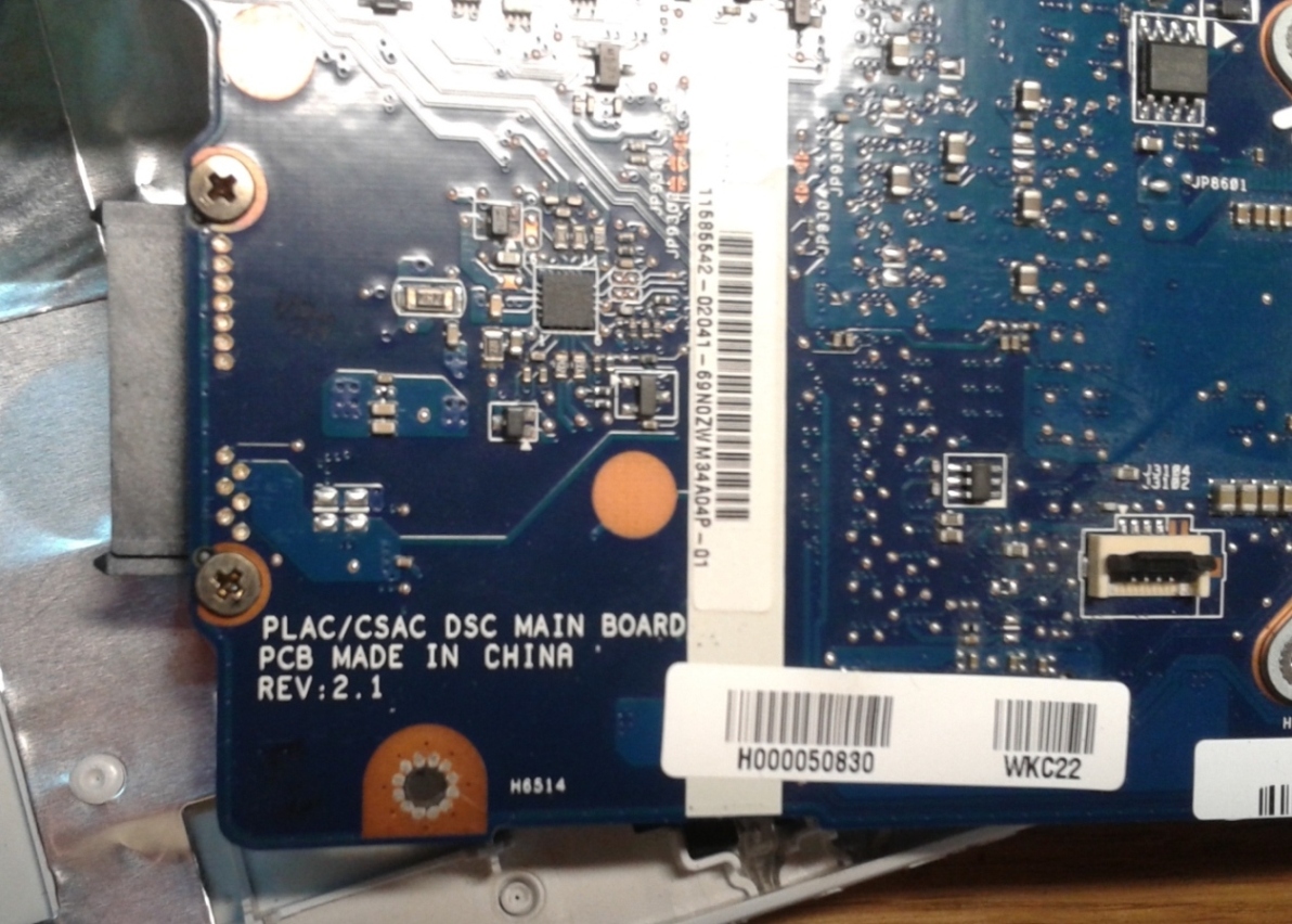

Toshiba Satellite L850D-C6W нужна схема
BondarevIV
Сообщение #1 От 13/08/2014 12:56 цитата
Перегрелся ноутбук, подозрение на дефект дискретной видеокарты. Клиент согласен остаться только с интегрированной.
Нужна схема для реализации задуманного улыбка
На системной плате указана модель PLAC/CSAC DSC Rev 2.1
P.S. С оргтехникой связан по роду деятельности давно, но ремонтом оной занялся совсем недавно, так что сильно не пинать подмигивание
 Размер файла:  424.07 КБ
 Просмотрено:  549 раз(а)

BondarevIV, Позвольте узнать а что вы такое страшное с ним задумали что вам понадобилась схема ? Какой дефект ноутбука ? Он не включается или нет старта или что ???
BondarevIV
Сообщение #3 От 13/08/2014 21:40 цитата
Ноутбук весело шумит вентилятором, запитан ХД дальше тишина.
Поступил с забитым напрочь пылью кулером. По рассказам владельца был выключен и больше не включился.
А задумал отключить питание дискретной видеокарты и лог. единичку на ее включение. будто ее нету.

....схема...у поляков на элвиком...после регистрации - https://www.elvikom.pl/post122344.html?lang=en

Там видеокарта амд дохнут они как мухи,3000 вроде,на этой модели не пробовал,но обычно достаточно снять дроссель по 19 вольт на питание VGA_CORE,это если в ноуте Switchable graphics

Здравствуйте, такая же проблема. если не сложно скиньте схему пожалуйста. или если не трудно скажите какие дросселя разомкнуть для отключения видео
