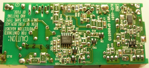

lexys
фото я подозреваю что дело в этой микросхеме TH11 3184 но что это за микросхема я не знаю на нее нет ни даташита ничего если ее можно заменить на аналог то какой.
LESHIY
Леший форума
Сообщения: 3605
инвертор S2400-103.
ищи схему в гугле
ДОБАВЛЕНО 11/12/2010 00:31
и не торопись с выводами
про микросхему замерь напряжения и проверь,сравни сопротивления трансформаторов |
SBA
Сообщения: 1293
Ага, тема пошла по новой. Судя по фотке части инвертора, он сильно напоминает инвертор с пьезотрансформатором, который имеет замечательное свойство дохнуть от удара, сам по себе, от старости и тд. Причем что самое грустное, я не слышал, чтобы он где-нибудь продавался отдельно. Посему самое оптимальное - или покупать инвертор целиком, или подбирать другой инвертор с питанием 5в. |

SBA
Сообщения: 1293
Ага - точно, был такой - 2 промежуточных транса на раскачку пьезопреобразователя (он дальше за трансами). Как проверить исправность пьезо - я так и не разобрался, похоже надо мощный импульсный генератор с перестройкой частоты, чтобы попасть в резонанс, чтобы хоть что-то можно было померять. В итоге - был куплен новый инвертор и поставлен клиенту. |
