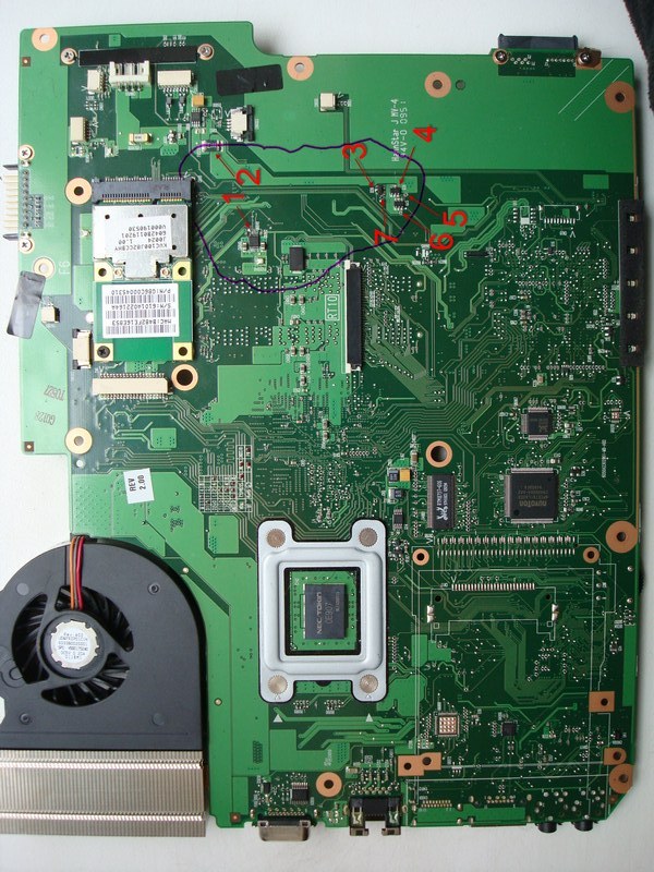

Проблема такая, пролилось кофе на клавиатуру и дошло до материнки, после того как высох, запускался в биосе и останавливался а после разборки и чистки, как би запускается, вентилятор шумит а экран не загорается, после разборки оказалось что одгорели три ножки (на фото 1, 3, 4) и один конденсатор 5 не известного номинала, я думаю что №6 такой же, а деталь №2 окислилась по краям! и конденсатор №7 мог сгореть, и вообще их можно тестером проверить?
Кто подскажет какой конденсатор отгорел № 5, и какие это микросхемы? Они могли сгореть т.к. ножки 1, 3, 4 были отгоревшими от платы! и что сделать чтобы запустить его? есть ещё две фото.

промаивайте все окисленые ножки

под номером 7 вроде как сопротивление..

обратите внимание сюда, тут точно элемент отвалился

нет. ничего там не отвалилось, там NC. (разве что пистон просмотреть, по фотке не вижу)
Ан-140, кондер номер 5 такой же как и номер 6 (видно по схеме включения) "0.01mF" имхо.. шестиножки это транзисторные или полевые сборки (не охота в даташитах копаться)
резистор 7 можно и тестером узнать номинал,.
сильно не нравтится обгорелое (обвел кружочками). проверь чтоб не было обрывов проводников, и кондеры не коротили.

Там не должно быть детали, т.к. там один шарик окислился а второй целый!
А вот кондёр под номером 5 отгнил полностью, и похоже я его смыл при чистке платы, и после этого перестал светится экран.
Вопрос, деталь 4 шестиножки могли сгореть? И деталь 1 могла тоже сгореть?
Обведенные места почищу еще.
Огромное спасибо за подсказку кондера,сейчас поеду на радио рынок за ней.

Ан-140,
"0.01mF" имхо
вобще, емкость кондера узнать можешь элементарно - проверь приборчиком 6, и поставь такой же на 5.
элементарно - можно приборчиком пройтись по выводам.
