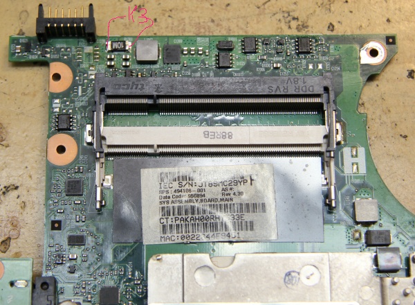

сгорела зарядка со слов клиента работал пока не сел АКБ.
тепрь при подключении акб моргает жетым и синим 1 раз.
при подключении зу и нажатии вкл моргает желтым 8 раз.
подскажите где копать.... или может схема есть у кого.
ДОБАВЛЕНО 25/04/2011 11:31
блок питания нашел только китайский...
для его опознания впаял резистор с родного блока между + и ценральным выводом.
поменял U8 lm393

нашел кз
ДОБАВЛЕНО 25/04/2011 16:35
схемы нет
кз тут

10М это мега или мили??? равнодушие

Сообщение #5 От 25/04/2011 16:35 цитата
Милли

Сообщение #6 От 26/04/2011 09:12 цитата
ладно как проверить lm393

Сообщение #7 От 26/04/2011 11:57 цитата
Прозвонить под напряжением, или заменить - еще проще...

Сообщение #8 От 27/04/2011 10:11 цитата
заработало с резистором 300к
