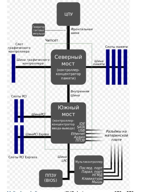

Принесли с проблемой положыли в сон а после нет изображения. Посто карта выдала код 04F3 Прошил биос теперь вообще овощь(((( что может быть?

| muhamorhik, а что это у вас на фотографии? Это та микросхема которую вы прошивали? |
muhamorhik
| да та что прошил маркировка cfeon f16-100hip самое прикольное что есть еще один ноут hp с таким же диагнозом только биос не шыл |

Поищите на плате ещё флэшки. Скорее всего в этой была программа мультиконтроллера, а не BIOS. |

| muhamorhik, а что вы туда шили? .BIN .ROM или .EXE Если последнее то так и должно быть. Последнее время прошивки на сайте производителя в виде исполняемого файла и их нельзя шить программатором. |
muhamorhik
| флешок больше нет ( заливал файл .bin а при распаковке .exe есть прошивка но она .FDN |
Lenchik
Сообщения: 7937
| Бин еще бывает KBR но он обычно 128 размером. Это от мультиконтроллера. Это я к тому что у вас совпадал ли размер BIN с объемом микросхемы? |
Сообщения: 17966
да я пробовал на compaq 615 заливал бинарник из экзешника получил кирпич до этого ноут был рабочий
бекапом вернул его к жизни.Потом начал сравнивать бинарники и увидел много отличий.В том,что с экзешника в загрузочной области были FF.как то так |
