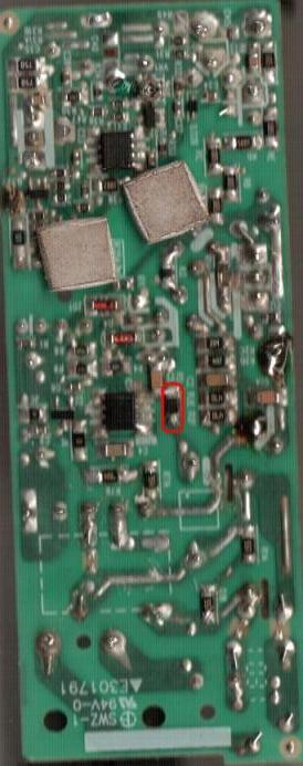

PPP009H вместо 220 В попал под 380 В пошел дымок был выключен.
Пробило электролит 120мкФд 400 В , TF10N60 похоже уцелел,а вот
HP3D6 больше всего не повезло и обгорел резистор R5(похоже)он-же и
не звонится (номинал прочитать нельзя,обгорел).Прошу помочь определьть номиналы-если кто знает или есть где прочитать.Дополнительно даю снимок , правда качество не очень - этот резистор выделен красным квадратиком.
