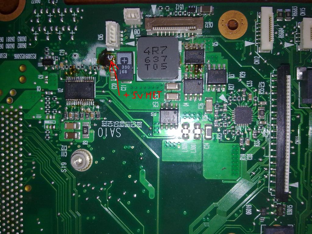

free_energy
Сообщения: 28
Сообщение #17 От 16/05/2012 09:08 цитата
Я не смог обнаружить никаких питаний, вообще ничего нет, и не понятно откуда и какие запрещающие сигналы идут.
ДОБАВЛЕНО 16/05/2012 10:11

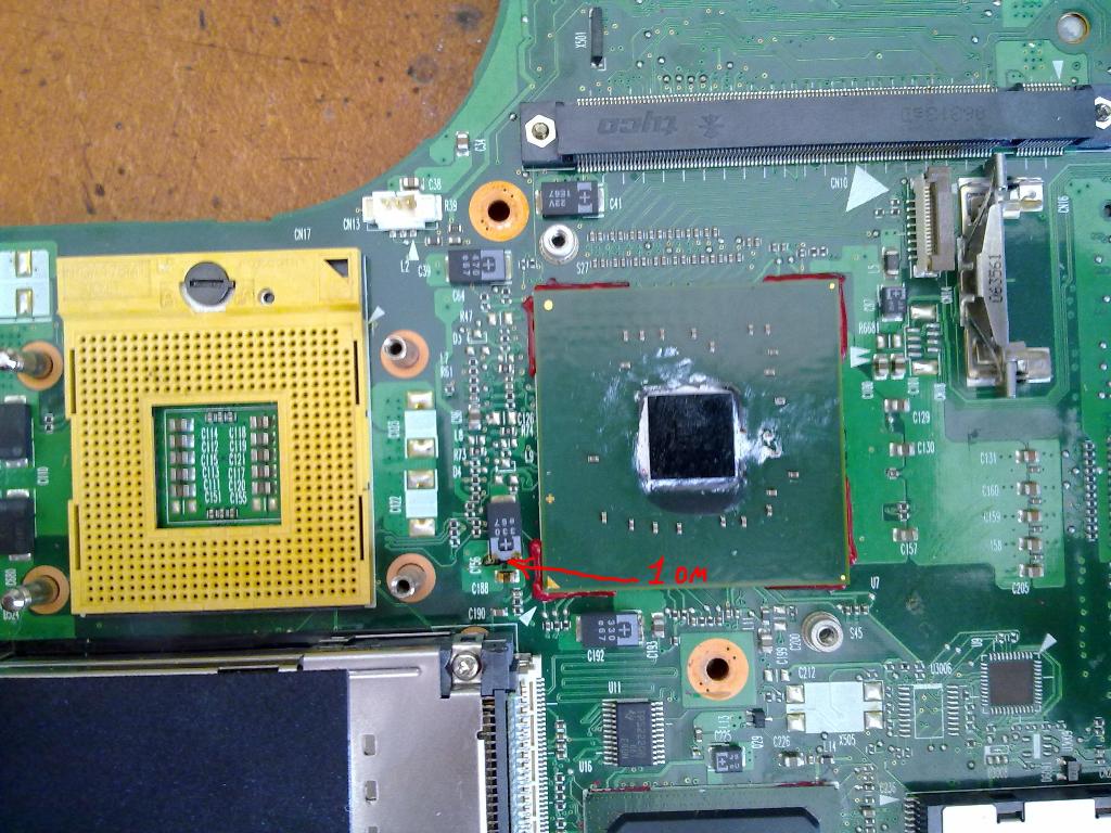

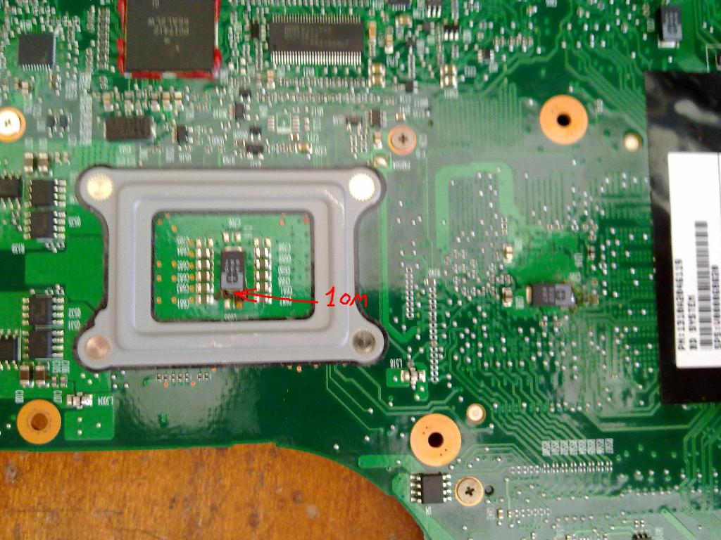

Единственное что мне не нравится, это то что по питанию ЮГа и севера сопротивление 1 ом
ДОБАВЛЕНО 16/05/2012 10:36
Вот фото платы, где именно ямотрел
  17052012341.jpg  166.21 КБ  Скачано: 543 раз(а)
  17052012345.jpg  154.76 КБ  Скачано: 551 раз(а)
  17052012346.jpg  133.58 КБ  Скачано: 523 раз(а)

free_energy, Литы снимал перед измерением? Хотя твердотельники хм... ну кто их знает и оне бывают с утечкой. Погрешность прибора учитываешь? СМ и ЮМ достаточно прожорливые, т.е. с учетом погрешности возможно это и нормально. Для начала проследи все цепи куда доходит +19V, если доходит до ШИМки, тогда смотри почему она не работает, скачай датащит на нее и по датащиту осмотри обвязку, если в норме пробуй ее заменить.
