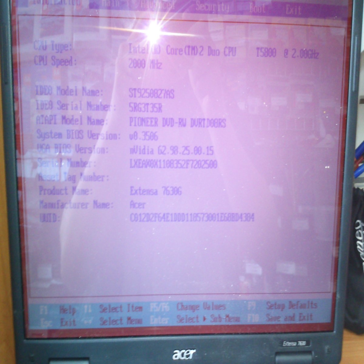

в общем надо было почистить ноут от пыли, почистил аккуратно всё, и вот такая вот беда на фото с низу, как оказалось неисправность в мат. плате.
Так как, матрицу меняли на другую, видео карту(она сЪёмная) с адекватного ноута меняли, шлейф меняли, меняли всё что можно было перекинуть, оказалось неисправна МАТ.плата.
я понимаю что где то нет контакта там, в слоях, и сделать это довольно проблематично или вовсе нереально, я не противник колхоза, но можно ли как нибудь по колхозному обойтись то?))
изображение не прыгает не скачет, просто красный фон и зелёный где то там немного трясётся, наверное как раз из-за фона.
НО есть феномен, подключал матрицу меньшего размера, заметил что у неё меньше контактов, у ней картинка без фона. для меня это показалось просто очень странно.
Если есть этому какой нибудь простой обход проводами даже, я за. только подскажите куда припаять и от куда.

smelyi.maksim писал:
Мамтрица меньшего разрешения - XGA/WXGA (а одновременно может быть и меньшего размера) работает на одном канале LVDS - а установленная сейчас должна работать на двух каналах.
Несколько дополнительных сигнальных пар в кабеле должны быть, как и соответственные выходы с графики
Платформу огласите, чтобы ответ поточнее был

Проверьте резисторные сборки RN32~RN39
Хотя они наверное не установлены.
Тогда из простого - пропаять разъем мхм и вызвонить LVDS от него до разъема шлейфа матрицы.

а на внешний монитор ,как себя ведет ? и не верю я ,что меняя матрицы и видео ...
Может перешить биос? И на NB1 по моему была такая же тема.

Прозвонить НОРМАЛЬНО шлейф.
1 этап: Один конец воткнут в разъем ноута, второй конец вынут из матрицы. Звонить каждый провод, касаясь одним щупом на контрат разъема ноута, вторым - на конец шлейфа, что втыкается в матрицу.
2 этап: Шлейф полностью вынут из обоих разъемов. Звонится каждый контакт на предмет сопротивления со всеми остальными.
