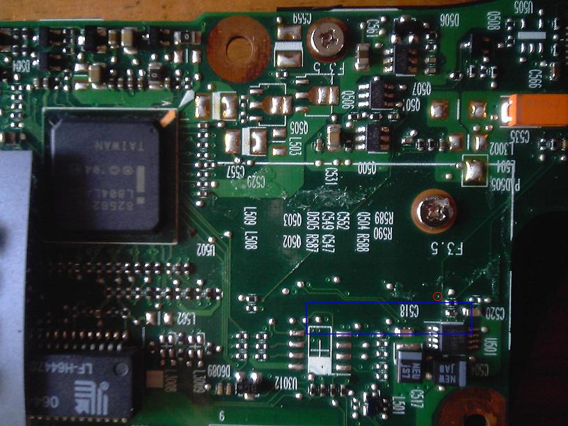

разобрал, пытался выловить откуда идет сигнал на 1-й вывод штекера - не могу выловить.
красным отмечен переход со штекера на материнке на обратную сторону, синим сам штекер(его расположение) на другой стороне матплаты

копая дальше заметил царапину, странно что сразу не заметил как разобрал, но видно уже "глаз замылился" на тот момент, вот сейчас глянул и сразу увидел - царапина, и отсутствующие компоненты фотки в архиве, лучше сделать не получается, но царапина явно видна. 4-х компонентов не хватает
з.ы. да и грязный он был, вот ток счас полностью вытащил и норм почистил (впрочем потому и не заметил что в корпусе по началу была, не доставал материнку).
фото в посте ниже возможно лучше вышло..., и отмеченно там желтым

ag.sokolov, все-же схема отличается... недовольство, огорчение
Народ, есть такой трабл, нужен участок схемы на эту модель
или по возможности(у кого такой-же бук), элементы и их номиналы которые находятся вокруг отсутствующего U514(на фото хоть и плохо, но видно)
и против часовой до модема(от отсутствующего U514)
Желтым помечены места с сорванными компонентами
ноутбука для мат.платы обвязки и самого чипа U513(по плате):

Фото желательно поразборчивей: абсолютно ничего не понятно. Обязательно сделать фото с любыми надписями на плате для определения точной платформы. Ваши проблемы с включением подсветки и всего прочего наверное спрятаны в мультике - скачать даташит и по типовой схеме включения найти соответствующие сигналы управления, ну и с осциллом подружиться, без него никак. Ну и почту посмотри.

фото сделать лучше не имею возможности, осциллографа тоже нет..., к сожалению..., проблема в отсутствующих компонентах, это как минимум. но пока их не найдешь
сам ноут работает, до винды грузится, когда на управление лог 1 подаешь подсветка включается(через резистор в 1к с +5в).

правдами и не правдами выяснено два компонента - резисторы номиналами 100К и 0R(перемычка). еще 2 под вопросом.(см фото)
