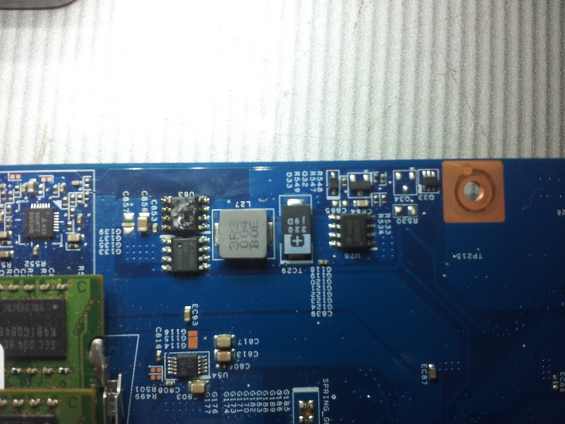

Acer 7736ZG-444G32MI, мать E89382 HannStar MV-4 94 V-0. Сгорела восьминогая микруха U63. последние буквы маркировки JFSK. Фото прилагается. Прошу опознать микросхемку

Мать (платформа) wistron jv71-mv, U63 = SI4800BDY-T1
P.S. HannStar это производитель текстолита...
Схема гуглится по платформе (есть в свободном доступе).

Сообщение #3 От 21/03/2013 18:55 цитата
Это не микросхема - это полевая сборка.

Отпаял горелую U63. На 23 ноге U62 c отпаянной L27 КЗ. Так понимаю сдохла U62. С другой стороны L27- тоже КЗ. C839 и TC29 в порядке. На L19 -2Ом. TC15 и TC14 в порядке. Не могу найти КЗ...

Сообщение #5 От 22/03/2013 11:05 цитата
Второй мосфет тоже отпаивай. Похоже у вас нагрузка коротит. Недалеко от памяти стоит. Возможно это стабилизатор питания памяти.

Сообщение #6 От 22/03/2013 13:23 цитата
Второй снят. Стабилизатор памяти U54 поднял. Результат тот же

Сообщение #7 От 22/03/2013 13:40 цитата
Схему надо. Посмотреть что от этого источника питается. Всяко бывает. Бывает конденсаторы пробиваются электролиты и керамика. Было что и у микросхемы ШИМ вывод обратной связи на земле сидел.
Вся эта часть это импульсный стабилизатор напряжения. Два полевых транзистора и микросхема ШИМ контроллера. А вот что она питала понять тяжело. Плата четырехслойная.

Так, кз в сторону U62 устранено. Пробит сам U62 и вылетел U58... Продолжаю поиск кз по другую сторону L27...

Сообщение #9 От 22/03/2013 15:00 цитата
Нагрузка и подключена по другую сторону L27. С со стороны ключей импульсы, после дросселя постоянное напряжение.

Сообщение #11 От 22/03/2013 17:32 цитата
Сломанных USB разъемов нет? А то может плюсовой контакт на земле.
И какое напряжение по схеме этот источник должен выдавать?

Сообщение #12 От 22/03/2013 18:34 цитата
3.3 И 5

Сообщение #13 От 25/03/2013 16:48 цитата
Подал напругу от лабораторного БП на КЗ на L27-греются U47 и U56. Всё ничего, только вот второе кз на L19- на видеочипе...... а по другую сторону катушки- на контроллере U45. Предполагаю такую картину- накрывается Видео, от кз на нем- накрывается контроллер питания видео...он питается от 5В, соответственно горят мосфеты и сам DC-DC контроллер по 5В. Не понятно каким боком сгорели комутаторы...
