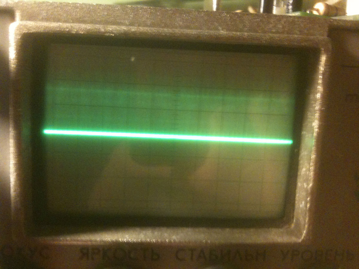

Доброго времени суток.
Прошу помощи в ремонте ноутбука. Материнская плата: LA - 3981P. Ноутбук включается, но не стартует (нет запуска системы). Из светодиодов горят: индикатор питания, индикатор заряда батареи, индикатор работы ноутбука. Работает кнопка включения ТАЧПАДА с соответсвующей световой индикацией. Никаких звуковых сигналов мат. плата не подает, мигания светодиодов не наблюдается.
Дежурные напряжения +5 +3.3 в норме. После включения: питание процессора, мостов, памяти в норме. LPC шина выведена на PCI-E разъем, но пришлось подпаяться к диагностическому разъему JP23, чтобы был доступ к мультоконтроллеру KB926QF.
После включения питания на POST карте 00. CLK моргает, RST сразу же тухнет после включения.
На микросхеме BIOS (U17, SST25LF080B) на 5 ноге наблюдается картина, показанная на фотографии.
На LPC шине везде высокий уровень (по крайней мере то, что я могу увидеть С1-73).
Пожалуйста, подскажите, куда копать.
