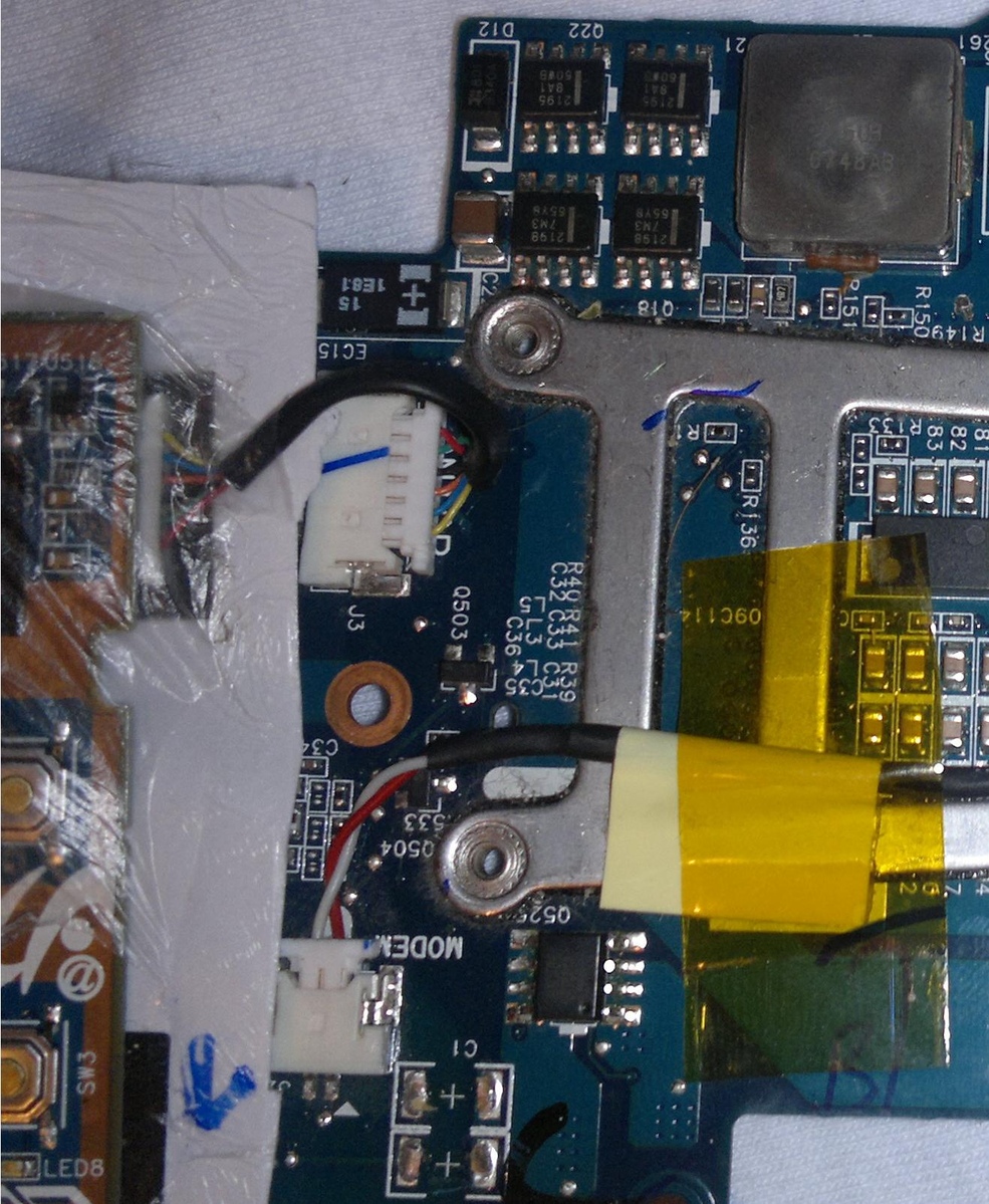

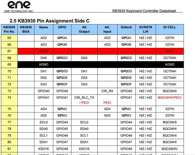

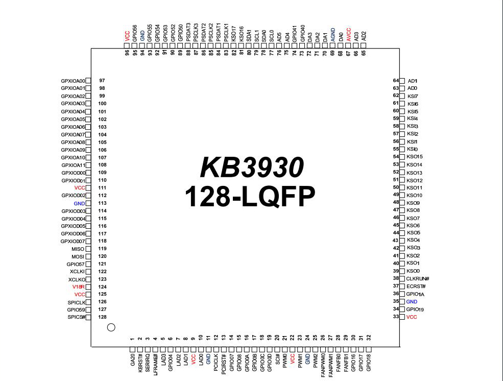

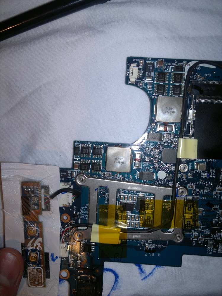

Доброго времени суток!пришел,ноут залитый с диагнозом нету подсветки,что было проделано,полностью отмыта и вычищена мат плата,но под мульти контроллером ENE KB3930QF A2 от гнили контактные площадки по ногой 32,68. сейчас мульти контролер снят 32 нога востоновленна,а вот 68 нет!вызванивал но так и не получилось вызвонить,смотря по даташиту на мульти контролер нога 68 обозначена
DA0,в схеме стоит:DA0/GPO3C 68 и не могу понять куда она идет,вывод...ребят прошу помощи,заранее благодарен за ответы...
Платформа мат платы quanta r23

GPU_PROCHOT 15
это что значит вывод ноги 68 уходит под чип?

От гнила контактная площадка на плате!но у меня просто,в разборе была такая плата вот снял мульти контролер и на целой дорожке вызванивать пытался,но без результатно....
Сейчас ради спортивного интереса поставил новый мульти контролер без 68 ноги,ноут включился но не работает часть клавы,и с аккумуляторной батареей ноутбук не дружит,батарею видет,заряжает но не включаеться с нее.

Делюсь схемой!)
ноги у них же все программированные и работают по команде эх,да проблема...
ДОБАВЛЕНО 10/04/2013 21:08
Даташит на мультик
 Размер файла:  235.48 КБ
 Просмотрено:  885 раз(а)
Даташит таблица
 Размер файла:  418.97 КБ
 Просмотрено:  597 раз(а)
