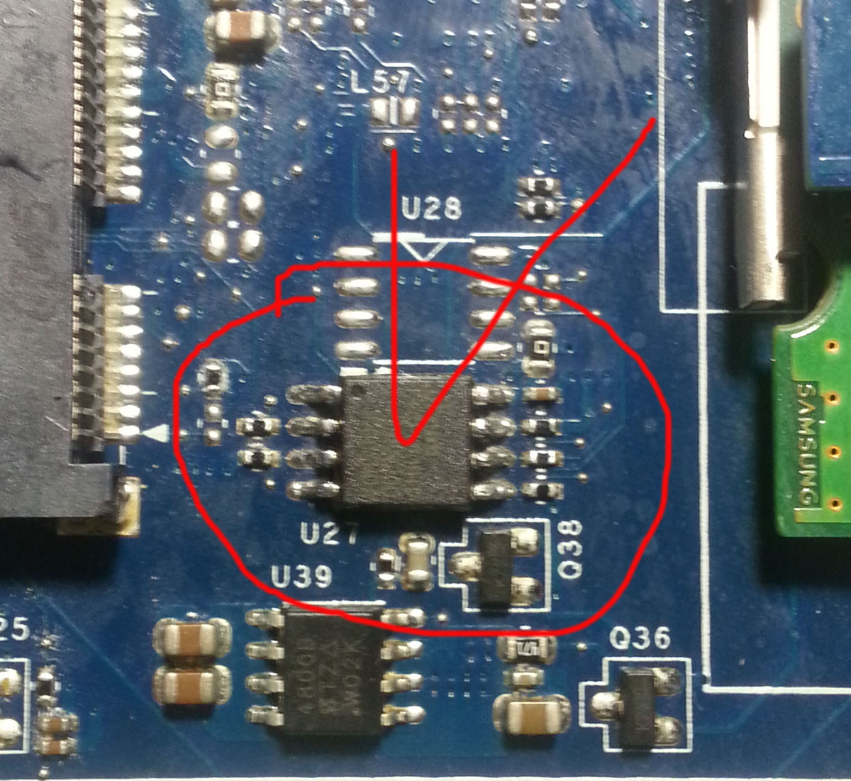

Принесли с проблемой положыли в сон а после нет изображения. Посто карта выдала код 04F3 Прошил биос теперь вообще овощь(((( что может быть?
 Размер файла:  299.37 КБ
 Просмотрено:  412 раз(а)

muhamorhik, а что это у вас на фотографии? Это та микросхема которую вы прошивали?
muhamorhik
Сообщения: 26
Сообщение #6 От 01/05/2013 16:43 цитата
да та что прошил маркировка cfeon f16-100hip самое прикольное что есть еще один ноут hp с таким же диагнозом только биос не шыл

После прошивки, микросхема прошла верификацию?
muhamorhik
Сообщения: 26
Сообщение #14 От 02/05/2013 10:12 цитата
прошла только сразу очистил буфер прошил сделал верификацию

Значит точно вы что то не то туда зашили.
ДОБАВЛЕНО 02 Май 2013, 10:53
Поищите на плате ещё флэшки. Скорее всего в этой была программа мультиконтроллера, а не BIOS.

muhamorhik, а что вы туда шили? .BIN .ROM или .EXE Если последнее то так и должно быть. Последнее время прошивки на сайте производителя в виде исполняемого файла и их нельзя шить программатором.

флешок больше нет ( заливал файл .bin а при распаковке .exe есть прошивка но она .FDN

Бин еще бывает KBR но он обычно 128 размером. Это от мультиконтроллера. Это я к тому что у вас совпадал ли размер BIN с объемом микросхемы?

да я пробовал на compaq 615 заливал бинарник из экзешника получил кирпич до этого ноут был рабочий
бекапом вернул его к жизни.Потом начал сравнивать бинарники и увидел много отличий.В том,что с экзешника в загрузочной области были FF.как то так

Вначале BIOS может быть вписано имя вашей любимой бабушки. Процессор стартует с адреса FFFFFFF0h то есть с 16 байт от конца прошивки.
