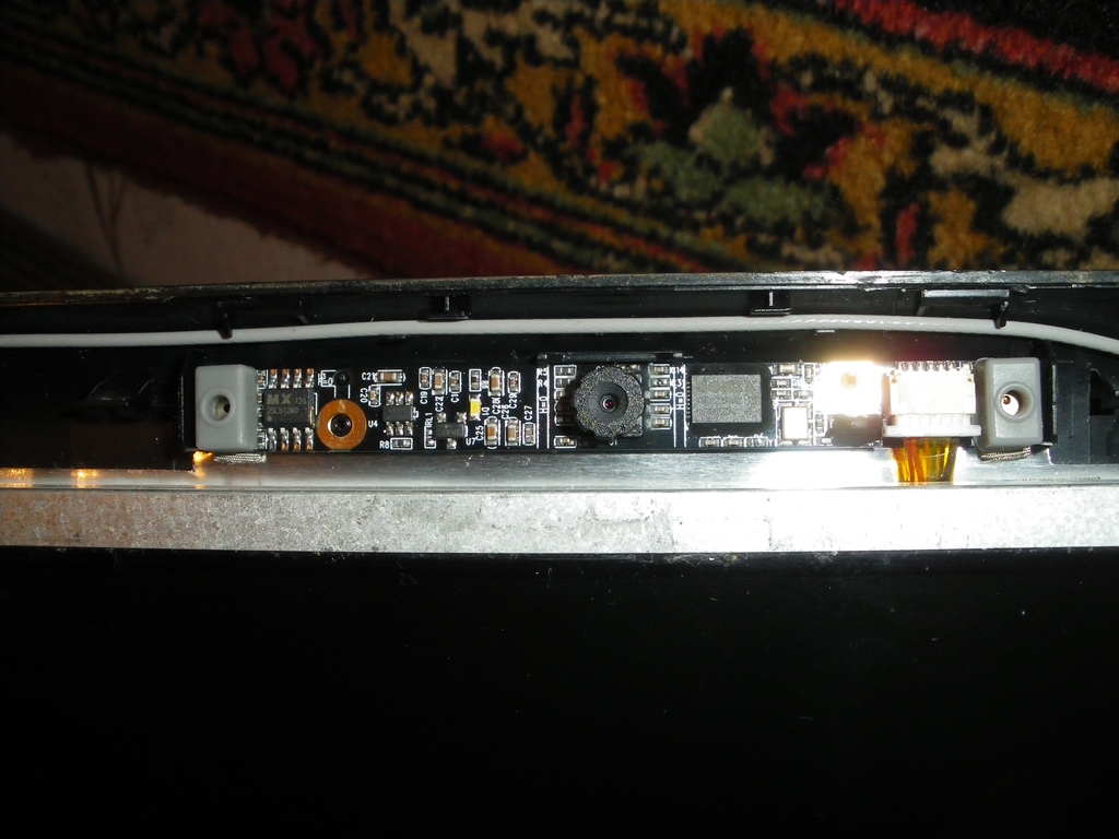

Здравствуйте. Проблема собственно в следующем - купил ноут (б/у), "продавец" сказал, что камера не работает, но не знает почему. Пришёл домой, разобрал, прозвонил шлейф - цел, собрал и вроде как и забил на это дело, но вот при одной из загрузок - обнаружено HP web cam. ииии... само пропало минут через 5.... (причём вместе с вебкой не работает и микрофон), а они висят на одном шлейфе.
Может кто из мастеров сталкивался с какой нибудь особенностью этих моделей??? Прошу совета, по возможности буду пробовать...

WEB камеры в ноутах обычные USB. Я их без проблем припаиваю к шнурку и втыкаю в стационарный комп. Можешь от любого другого ноутбука подключить. Разъем иногда разный бывает. Изредка камеры с микрофоном бывают. Воткнул как то в Acer камеру от другого ноута, встала как родная, а картинка вверх ногами.
Ремонтируется как и любое USB устройство. Либо другое устройство подключить, либо эту камеру в другое место, хоть к стационарному компу.

А можно её на горячую отключать и подключать?
ДОБАВЛЕНО 06/09/2013 23:52
вот её фото
ДОБАВЛЕНО 06/09/2013 23:56
Кстати она опять подключилась и отключилась, далее реакции вообще нуль...

Сергей92, ну так она сама это делает? Значит можно. Всё таки USB.

Короче, вывел из себя меня этот перемежающий контакт, но шаманским способом она заработала, а вот сколько будет работать..... увидим.

Она работать долго не будет , да и USB здесь не причем . Вся проблема в микросхеме которая стоит с камере на одной плате вот и все . В вашем случае самый оптимальный вариант купить обычную вебку с микрофоном , подключить к USB и радоваться А штатную камеру отключить полностью ( от шлейфа )

Сергей92, эти камеры при их средней цене в 10-15$ чинить не вижу смысла (сыплются сами по себе) - купил, воткнул, отдал - профит!
