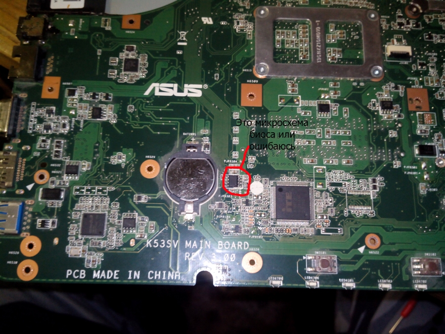

Здравствуйте! Точно такой же Ноутбук как у вас. Он был у меня в выключенном состоянии, блок питания универсальный с переходником, в переходнике штырь один толстый другой тонкий, вставили наоборот только коснулись контактами, была искра. После этого при подаче питания ноутбук сам стартует, все индикаторы светятся, экран черный, на кнопку питания реагирует
ДОБАВЛЕНО 02/04/2014 22:29
при удержании выключается и снова автостарт, если ничего не трогать то автостарт по кругу каждые 2 минуты. Если от аккумулятора, то автостарта нет, нажимаешь на кнопку он включается и темный экран и сам вырубается через 2 минуты, по новой нажимаешь кнопку питания и так по кругу. Вскрытие показало, сгорел полевик как у вас на фото у разъема питания, поставил с другого асуса.

IIOKJIOHHUK
Сообщения: 43
Сообщение #30 От 02/04/2014 21:41 цитата
напряжения с ISL95831 CPU CORE = 1,09, и напряжение AXG VCORE тоже 1,09, но при запуске с процессором AXG VCORE пропадает до 0, а CPU CORE повышается до 1,15. Подскажите почему может пропадать AXG VCORE при установке процессора. очень надеюсь на вашу помощь.
К стате то же самое, а влез потому что думал может вдвоем что то получится.
ДОБАВЛЕНО 02/04/2014 22:47
Питания остальные все присутствуют, после замены полевика ситуация не изменилась, осталось биос попробовать прошить, сегодня начал собирать программатор, снял процессор, подключил питание, автостарт. Видео чуть теплое, южник нагревается, градусов так на 50 минут через 10, на нем маленький тонкий радиатор, одеваю проц, включаю с ним он нагревается махом, я я вырубил быстро что бы не перегреть его.

шимка проца самая умная, они общается с процом по шине данных, если ответа от проца не поступило просто формирует напряжения тестовые. а вообще у вас похоже проц умер. попробуйте заменить. уже видел на это платформе убитые процы.
кстати не увидел замеров всех напряжений, а также учше бы ссылку на свою тему дали

не понял кто нагревается махом? ЮГ? дак Юга на этой платформе нету, есть хаб или по другому PCH.
а если все питания в норме, паяем пост карту. на дебаг разъем, он у асусов фактически стандартный.
если на посте 00 то хаб точно умер, процик заведомо рабочий подкинуть не помешает точно.
полевик - да подойдет, имеет значение только верхняя строчка. по сути поставили оригинал.

Сообщение #36 От 03/04/2014 09:11 цитата
это флеха биоса , не подскажите.
1
 Размер файла:  454.21 КБ
 Просмотрено:  711 раз(а)

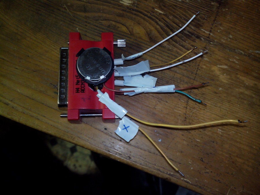

Сообщение #37 От 03/04/2014 17:19 цитата
Спаял простенький прогамматор, по этой ссылке.https://ru.intel.com/business/community/index.php?automodule=blog&blogid=15778&showentry=1523
  IMG_20140403_113900.jpg  178.28 КБ  Скачано: 627 раз(а)

нет, это простой мосфет, вот https://www.dropbox.com/s/tw05mw6cr278wc2/60-N3GMB1200_1.jpg
вообще если вы не можете определить где микросхема биоса, советую отдать в сервис, иначе ремонт может стать дороже.

шить этим программатором будете минут 20.
повторюсь, считайте дамп, это очень важно

Сам уже разобрался, тупанул просто. Спасибо за помощь. На счет сервиса я хозяину говорил сразу, он сказал не понесет, когда первый раз сломался разъем питания, принес мне я перепаял, вот вторая поломка, он пошел и новый купил, этот отдал попробовать сделать, я сильно не переживаю, да нет. Ну к этому делу я подхожу серьезно, городить огороды не буду, просто попробую слить дамп, и прошить.
ДОБАВЛЕНО 04/04/2014 09:36
Не смогу слить дамп, отдам спецам чтоб это сделали, раз тему создал пойду до конца с ремонтом, а если что то не знаю, вот и спрашиваю. Спасибо за помощь!
ДОБАВЛЕНО 04/04/2014 09:39
А по чему я подумал что это флешка, там рядом батарейка как на материнских платах ПК, потом глянул что не то, т.к при запуске ноута там формируется напруга))))

ну дам скарее всего не получаеться слить изза програматора, сам баловлся таким, ужасно копризное устройство, в итоге все пришло к тому что я вообще убрал резисторы и напрямую + использовал подсевшую батарейку круглую до 3.0 вольт.
