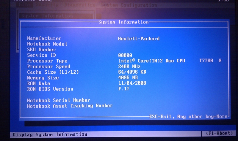

Сообщение #9 От 13/10/2013 22:58 цитата
n max писал:
сначала обновите биос,потому что данные считываются с проца по шине и биос пишет то,что прочитал из него,но физически его не поддерживает.Если это не поможет придётся в дебри лезть а это невесёлое занятие да и вы можете это не осилить.Если полетят серийники то придётся качать утилиту и править это не так страшно
А серийников кстати и нет. Может в этом проблема?
Прилагаю скриншот странички Биоса.
страничка BIOS'a

Сообщения: 17966
Сообщение #10 От 13/10/2013 23:04 цитата
Сколько я подымал биосы на хьюлетах программатором,не разу не было тормозов из-за серийников.Качай dmi-tools грузись с флешки в досе и вводи серийники с наклейки под акб или любые другие

Сообщения: 17966
Сообщение #12 От 13/10/2013 23:12 цитата
А если воткнуть флешку тогда и должна появиться по Ф11,из за серийников те,что были у меня в ремонте не тормозили только писали при запуске,что серийник нот валид

Sergej
Сообщения: 2685
Sergej
Сообщение #15 От 13/10/2013 23:51 цитата
n max писал:
Биос шейте-хуже не будет в любом случаЕ
...если грамотно распаковать...
Прописать серийники с днища (HP DMI v.1.4 или новее), проверить опознавание БП, заменить жёсткий на всякий случай (ну или SMART в студию), подёргать периферию, потом видно будет

Сообщения: 17966
Сообщение #17 От 14/10/2013 00:05 цитата
Дальше можно подкинуть проц,потом осцилом мерить питания и пульсации,вскрыть ноут и глянуть не жаренный ли он далее делать выводы

igor.phoenix
Юный радиолюбитель
Сообщения: 1416
igor.phoenix
Сообщение #20 От 16/10/2013 08:34 цитата
Shurik12330, хватит шить и кроить. У тебя проблема с тактовым генератором. Неси в ремонт.
