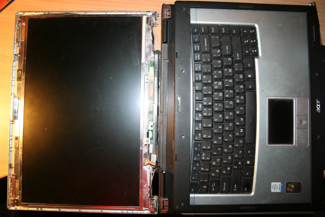

Всем привет! Есть у меня ноут acer 2410 travel mate,
полопался корпус на матрице, на шарнирах. Клеил, ненадолго.Кто что посоветует.
" Фтопку" не принимается, ибо нужен для себя.

Спокойно восстанавливается дихлорэтаном, включая и бобышки под винты. Нужно лишь дать нормально высохнуть и набрать прочность. Удачи.

А шарниры целы ? обычно такое происходит когда петли под замену !!!

Шарниры целые, см. фото., но тугие, масло бытовое пойдёт на смазку?Есть идея матрицу сунуть в корпус от монитора, насколько проблемно переделать на кабель-удлинитель?, либо что-то колхозить с крышкой...

Петли однозначно под замену стопудово не в этот так в следующий раз заклинят намертво .
Насчет второго - дешевле купить 17" мон
ДОБАВЛЕНО 04/12/2013 19:50
Кстати правая петля в утиль.....

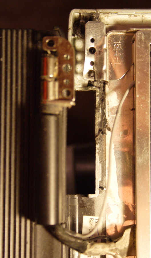

Петли поближе, левая и правая., пассатижиками трудновато шевелить. недовольство, огорчение

приходилось делать такой. вышел из положения мелкими болтами и гайками. а в крышку это все на эпоксидку посадил. клиент не жаловался. главное что бы направляющие от шарнира были целыми. а в качестве смазки проще использовать ПМС-200.

ТС видно всё сделал, а вы спорите. Если серьёзно, то с помощью напильников, надфилей подготавливаются места под склейку; делаются надставки до формы. В дихлорэтане растворяются опилки пластика до состояния сметаны. С помощью фена заготовкам придается необходимая форма. Все склеивается, зачищается. При необходимости вклеиваются ребра жесткости около петель. не мешающие установке верхней рамки. Ну а петли рихтуются.

Только потом когда рихтованные петли выломают еще больше чем сейчас не обижайся !!! рёв в три ручья
ПЕТЛИ ПОД ЗАМЕНУ стопудово

Сергей Шмелев. Извини, не расписал технологию доработки петель. Есть голова, которая принимает решения-можно ли в дальнейшем их использовать, после приведения в божеский вид и руки, растущие из нужного места.
