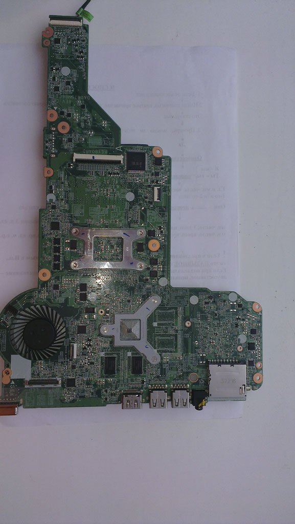

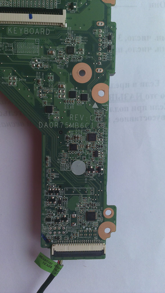

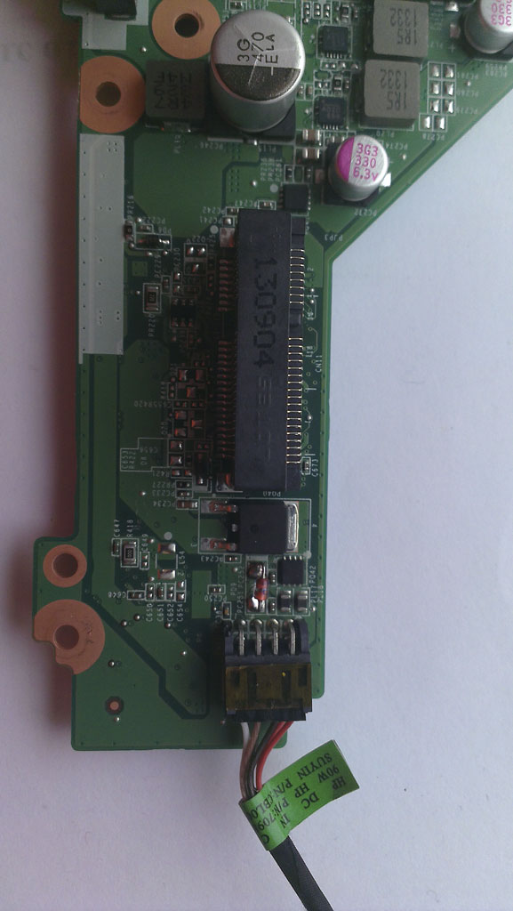

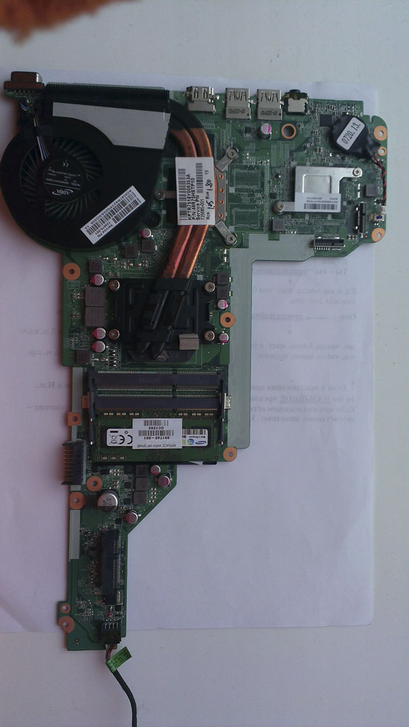

Принесли ноутбук, отрезан разъем зарядки, по словам зарядка то работала то нет, поэтому обрезали и заряжали от автомобильного акб. Но однажды в районе разъема задымилось, ноутбук работал пока не сел аккумулятор ноутбука, соответственно больше не зарядился. Проверил зарядное устройство работает 19,5 В. На разъеме ноутбука КЗ. Открыл по питанию был закорочен стабилитрон, smd маркировка BV (на 30 В, 0,375 А), выпаял его КЗ пропало, попробовал запустить кулер запустился, дальше не стал проверять. Через несколько дней впаял стабилитрон, smd не было, по параметрам такой же 30 В. Включаю реакции нет, на кнопке включения 3 В есть, напряжение на стабилитроне 19,5 В, на транзисторе M3016D: 24.5В, 19.5В, 19,5В. Индикатор на гнезде зарядки не горит.

Сообщения: 17915
Сообщение #2 От 09/02/2014 22:41 цитата
дежурку с мультом проверять+биос и его чтение с флешки
