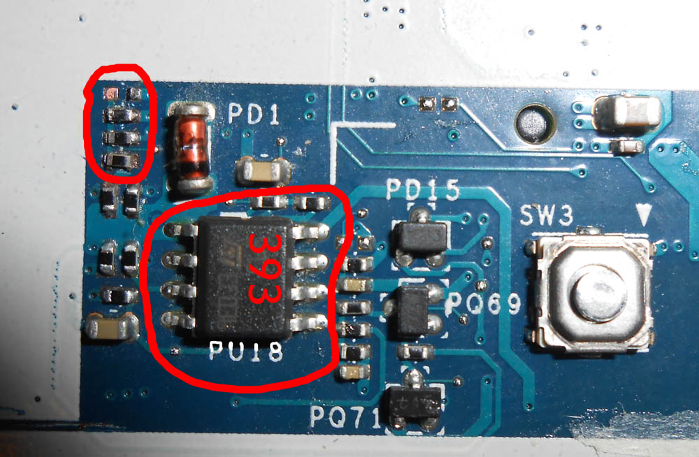

Всем привет. Есть ноутбук acer aspire 5742G с материнской платой LA-5894P не заряжается,но от батареи работает, был залит (несильно) точпад в районе правой клавиши, пострадали 4 элемента, помогите найти их характеристики. И если вас не затруднит какое должно быть напряжение на 393 (PU18). Гугл в помощь просьба не писать, искал но нет точных данных везде по разному, а так если будут вопросы смогу ответить и если надо замерять. Заранее спасибо!

http://monitor.espec.ws/section34/topic213925.html
можно почитать,найти схему и решить вопрос
Kislotik
Сообщение #3 От 17/07/2014 22:18 цитата
Там написано что проблема в резисторе который расположен около PU18B (LM393). там их полно, не могу схему найти..

Вместо схемы LA-5894P хорошо выручает схема на LA-5893P. Отличия небольшие.

http://www.chinafix.com/thread-699431-1-1.html
Тут как раз твою плату обсуждают и приводят куски схем.

Не могу разобраться, по схеме в разы меньше деталей, а на плате больше прозваниваю путаюсь ппц, помогите...

Всем спасибо, все сделал.

В чем была то проблема запуска по VIN в вашем случае ? Залитие под тачпадом, где инженеры придумали расположить LM393 и ее обвязку, у них типовуха.
Может кому нибудь пригодиться вот это фото,и кусочек схемы.
