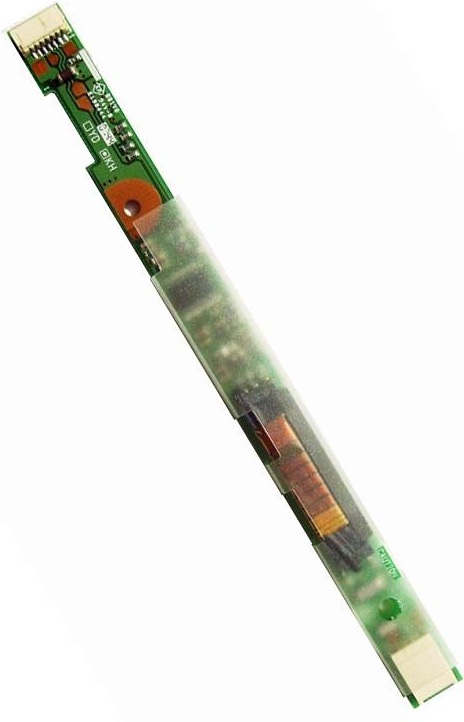

Подскажите пожалуйста как проверить что сдохло.
Вытянул инвертор-на входе 7 проводов по 2 плюса и по 2 земли и один вообще в воздухе висит (по схеме 3-й снизу).
напряжения на входе инвертора при работе от батареи относительно "земли"
+10,3--------|````|
+10,3--------| ф |
+2,2----------| и |
+2,6----------| ш|
0--(висит)---| к |
0---(GND)---| а |
0---(GND)---|__|
На выходе цифровой вольтметр с входным сопротивлением 1Мом показывает 0. Кстати, этот же выход килоомметром не звонится.Указывает ли это на обрыв обмотки трансформатора?
на инверторе написано 6002027L E131735
на микросхеме MP1010BEF
какие должны быть напряжения на входе и можно ли проверить исправность лампы/инвертора при отсутствии наличия дублеров?
З.Ы.На входе плюса проверил нулевое сопротивление-живое

Такой трансформатор отзвонить проще всего - выходная обмотка имеет второй вывод возле силовой, сопротивление обмотки - обычно - около 1ком. MP1010 - и сами часто дохнут..

У транса с одной стороны 3 вывода (2 силовых и один высоковльтный) а с другой два (один высоковольтный, а другой вообще никуда не подпаян)
Завтра уже померяю величину сопротивления.
А входные напряжения в норме?
Просмотрел не один десяток тем-ни у кого нет таких ни инверторов, ни напряжений.
lushpen
Сообщения: 11
Сообщение #4 От 26/08/2011 17:22 цитата
Вторичка тр-ра 0,9кОм.
Заметил, что при включении ноута слышен звук работы инвертора в течение 1,5 -2-х секунд (даже радио фонить начинает).
На выводах микросхемы 8(OUTL) и 13(OUTR) появляется какое-то напряжение (тестер не успевает зафиксировать величину) и тут же пропадает.
Судя по всему отключается от защиты (на выводе 17(Fault Timer) кратковременно появляется импульс).
Теперь вопрос: можно ли исходя из этих данных определить что же неисправно-инвертор или лампа?

Вопрос снимается. Уже разобрался.
Судя по даташиту и осцилограммам на выходе инвертор работает, но потом по защите отключается.
Что и было проверено на другом ноуте.
С моим инвертором чужая лампа засветилась.
С чужим инвертором - моя не светит.Значит поблема в лампе.
Тепрь еще такой вопрос какую лампу надо брать (по каким параметрам они выбираются)?

Сообщение #6 От 02/09/2011 17:47 цитата
Исходя из матрицы - по длине.

Разобрал матрицу-была разбита лампа. Длина 352 мм, диаметр 2.0мм. Такую же не нашел. Взял от телека на 350мм и 2.8мм.
Установил-все работает. Единственное, что пока устанавливал потерял одно силиконовое кольцо из 4-х (потом, правда, нашел, но разбирать уже не буду). Теперь их осталось 3, но думаю это не смертельно.
