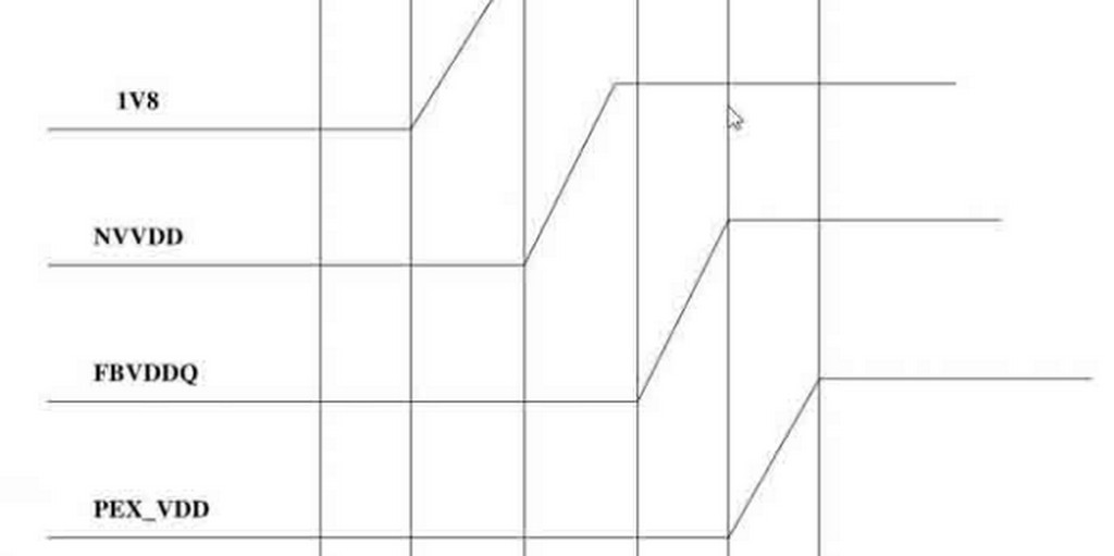

Принесли ноутбук, main board fx516pr rev.2.0, не включался. Был пробит сдвоеный мосфет в фазе питания cpu. Заменил. Проц жив. Ноутбук включился стабильно. Но нет видеокарты rtx3060. Все напряжения поднимаются, кроме одного, на дросселе сопротивление 15 ом, как я понял это pex vdd. Схемы нет. Всю обвязку прозвонил. Косяков не нашёл. Почему может не подниматься это напряжение?

Если всё есть , то на шим который формирует питание Pex , проверить наличие PG . Может логический элемент через который сигнал приходит случайно умер .Если борды нет , придётся обшарить плату в его поиске , или сразу по всем доступным пройтись , может поможет выявить аномалию путём сравнения напряжений.(ВХОД ЕСТЬ - ПИТАНИЕ ЕСТЬ - ВЫХОДА НЕТ)
Картинка в интернете имеется.
  PEX.jpg  30.76 КБ  Скачано: 87 раз(а)

Возможно сигнал обзывается POK , без которого EN не сработает.

Стоит tps51362 и на ней по нулям и en и pgood. Рядом стоит такая же микруха и там en и pgood 3,3в. В чем может быть проблема?

надо смотреть откуда EN выходит на этот чип или схему искать от ноута,pgoot ест но по нулям будет т.к. на вых ничего нет.
Или закинуть EN с другого чипа где он есть отрезав идущий на него есть малый шанс что взлетит
